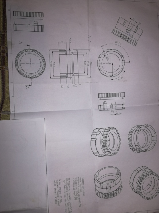

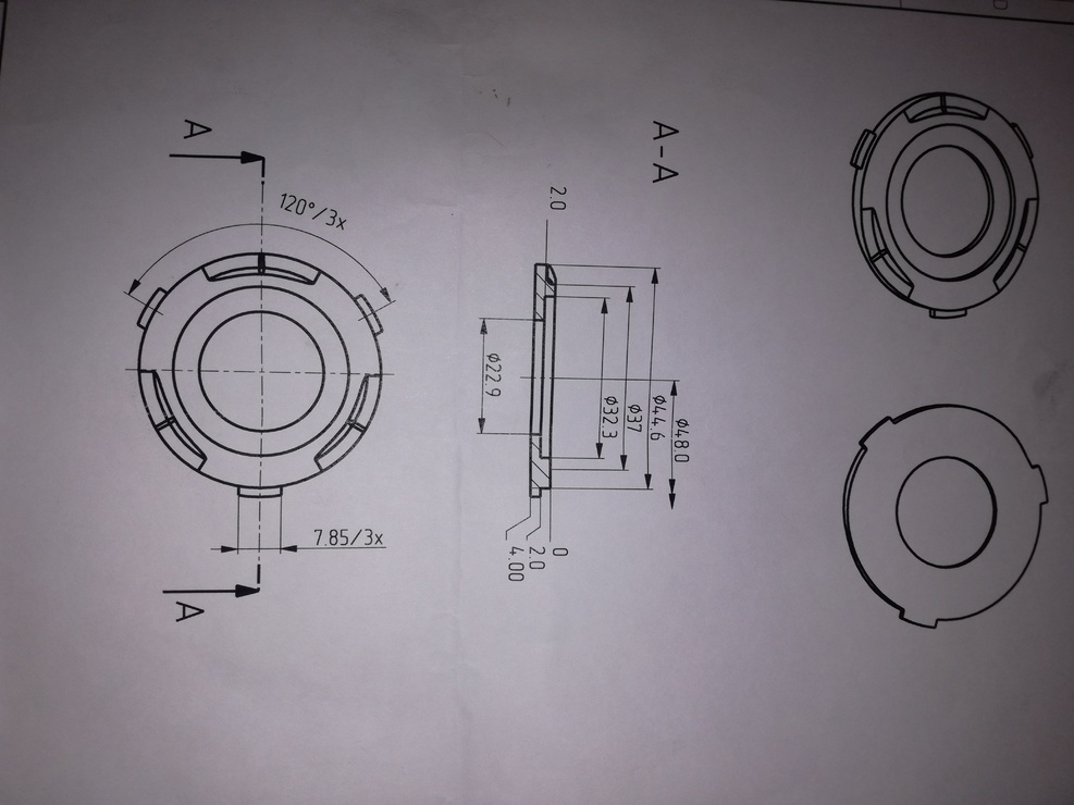

Felteszem ide a Strigon ME-MF 1000-es gyorsjáratként kuplung méretezett rajzát.

Abban nem más a hajtás ?
Mintha állandó hajtás lenne és kuplungal kapcsolná.
dig2r7b0g
Kb. 600 kg plusz súly, elektromos alsó kuplungos, tehát a főmotor mindig forog,irány váltás a kuplungok dolga.

Nem tudod véletlenül a kuplungok típusát ?

Ha jól emlékszem NDK-s kuplungok voltak benne, de akitől vettem azt mondta van a piacon bőven, gyanítom standard méret.Másik dolog: szvsz nincs telitalpas E-400-as edzett ágyas kivitelben.A későbbi gyártású, hengergörgős főorsó csapággyal szerelt típus volt talán edzett ágyas, de lehet, hogy inkább a gyártás vége fele gyártottak csak ilyet.

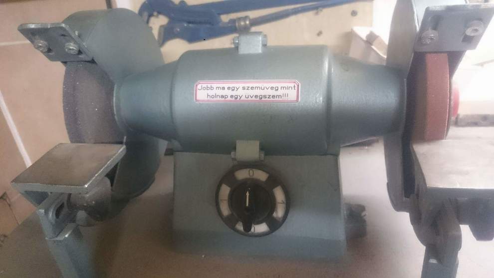

Rég megakartam csinállni ezt a kis feliratot :) ma sor került rá ;)
