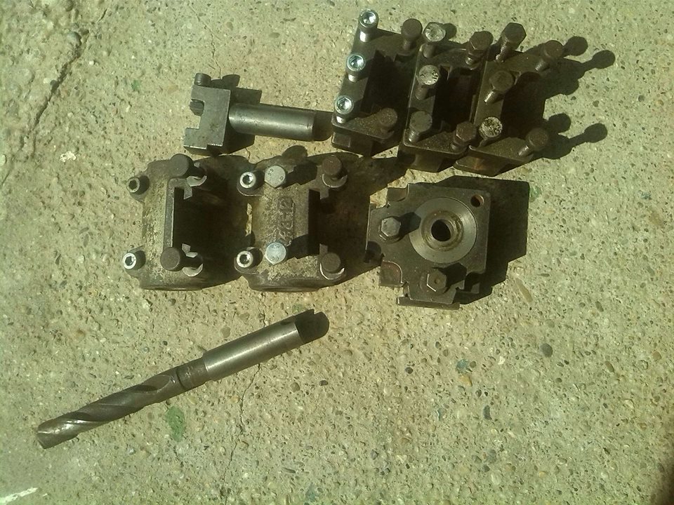

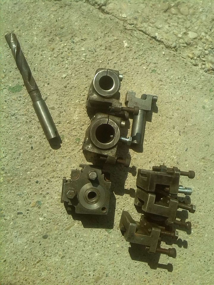

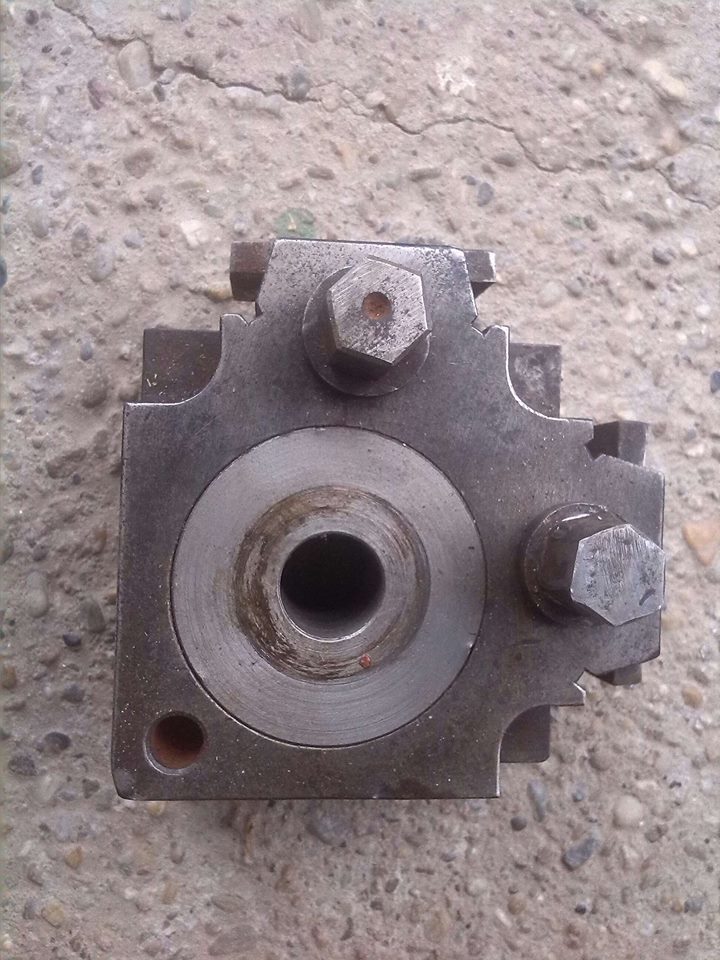

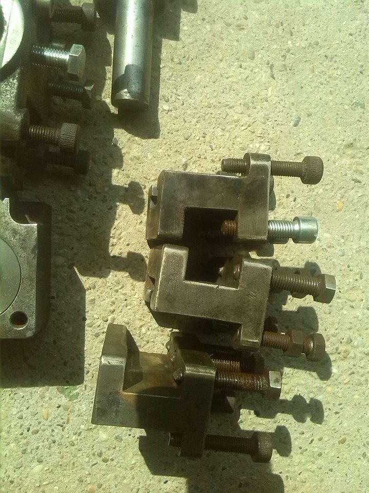

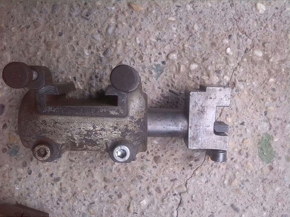

Eladásra kínálok e1n  e2n e3n típusú gépekhez  gyorsváltos késtartot  a érete 95mmx95mx48mm a furata középen 20mm.képet holnap teszek fel 6 db betéttel  akár előtolással való fúráshoz is  van betét..ára 28,000ft

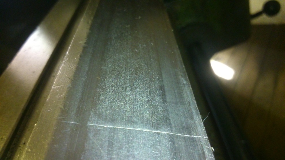

E400 eszterga ágya látható a fotón.
Nem mértem, de eléggé be van rágódva mi okozhatott ilyen berágódást és mit lehetne vele kezdeni?
Szárazon és egyenletlenül kopott dolog tud ilyet okozni szerintem.
Egy köszörülés vagy egy hántolás segitene rajta,de ezt gondolom te is tudod.
Ennyire el sem hiszem hogy be tud rágódni majdnem 0.5mm de egy kicsit lehet többet írtam de nagyon érezhető.
Dehogynem, szánkenés nélküli folyamatos használat.
Mennyiért javítanak egy ilyet mostanság?
A minap épp itt volt valahol belinkelve egy Jófogás hirdetés, Hajdúban köszörülnek ágyat (ez szerintem megfizethető), de szerintem ez órabéres meló, előre senki nem fogja tudni megmondani. De Bp-n is csinálják, olyan 60ezer/óra legutóbbi infóm alapján.
Szerintem ha felhivsz 1-2 szerszamgep javitot az E400-ra biztosan fognak tudni arat mondani. Nem ritka darab.

Van 2 furatos befogo az egyik átmérője 30 a másiké 40  a 30 as hoz van a kúpos befogó 3 as morse belső kóppal azzal lehet előtolással fúrni  de csökkentö hüvellyel bármekkora befogható bele a 40 ezt azt ékpálya és egyébb marásra használta van egy 30 as kis késszár kersztmetszetü befogató is  hozzá
