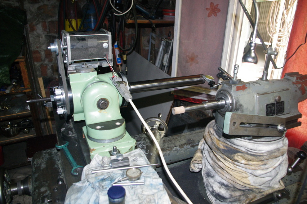

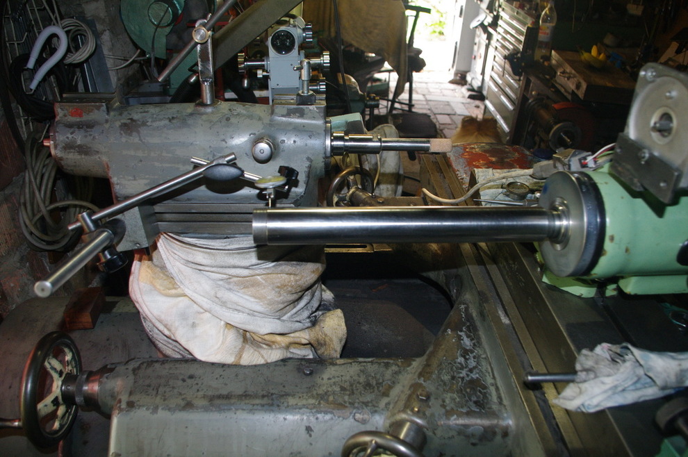

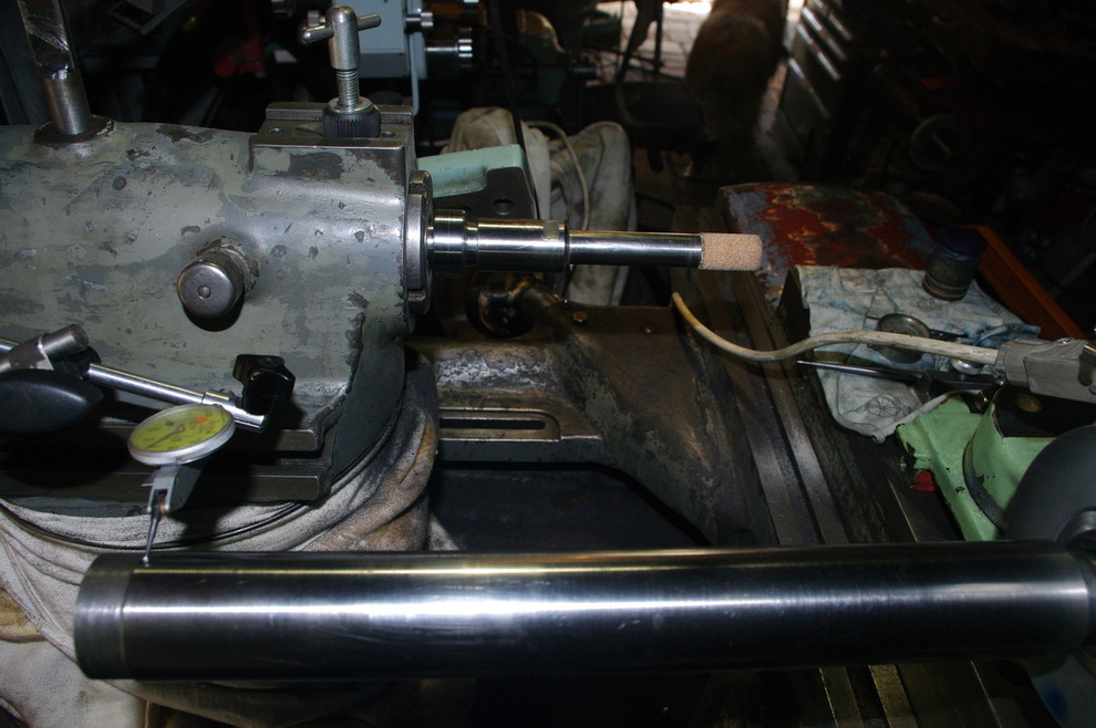

Tegnap a szerszám köszörűmön megigazítottam a szerszám befogóban levő morse szűkítő belsejét. Magán a gépen, egy közdarab segítségével felfogtam egy furatköszörű szárat, és azzal dolgoztam. Nem volt meg az optimális forgácsolási sebesség, de azért a kúpot is forgatva elég jól szikrázott a korong. Mellékelek három képet a köszörülés utáni mérésről. Most a mérőhenger tövénél ezreden belül fut, míg a 300-as henger külső vége ( ahol épp mérek ) kb másfél századot üt. Igazítás előtt a hiba ennek több mint tízszerese volt.

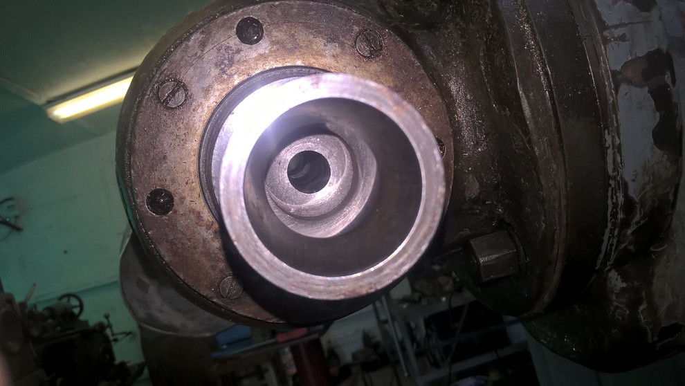

Strigon ME 1000 Vertikálfej robbantási rajzot, esetleg pontos alkatrész megjelölést keresnék.
Megszorult a kicsike és nagyon nem tudom merre induljak el vele...
Köszi.
A könyvtárban a 65 és 101 tételt nézegesd: Könyvtár
Egyébként szedd szét, egyszerű mint a faék, nem sok megszorulási lehetőség van benne.

Már szétszedtem.
Annyira azért nem egyszerű szerintem. De rájövök.
Alapos tisztítás után világosban kell megnéznem, lehiggadva.

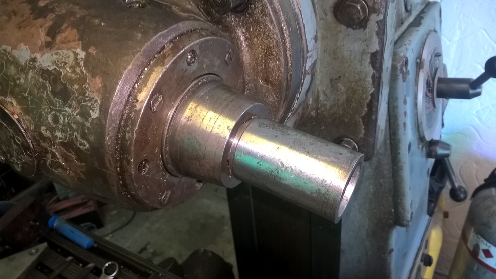

Alsó csapágyazásnál lesz a hiba... Mostoha sorsa lehetett a gépnek, mert már belenyúltak, az előző tulaj a jelek szerint a körmös kulcsot nem ismerte, csak a vágó-kalapács kombinációt...
Üdv.
Az első hengergörgős csapágy állítható, elképzelhető hogy az előző tulaj szorosra állította. ( Ha nem ismernéd: A tengely kúpos részére van feltolva a kúpos furatú belső csapágy gyűrű. Amit brutális erővel feljebb tolva a kúpon, megnyúlik és kompenzálja a kopást. Kevés olyan körmös kulcs van ami elég erős ehhez a művelethez. Itt nem is igazán férsz hozzá, így a lemért csapágyhézag alapján a menetemelkedést, kúpszöget felhasználva számítható hogy mennyit kell fordítani szétszerelt állapotban a csapágyanyán. )

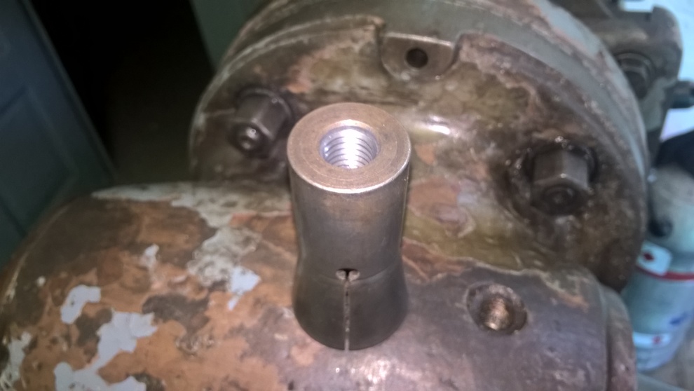

Vásároltam egy strigon ME-1000-es marógépet és olyan gondom van vele, hogy ami benne van patronbehúzó azt nem tudom kiütni mivel a menet a patronban van. Ha valaki találkozott már ilyennel kérem segítsen.
Előre is köszönöm a segítséget!
