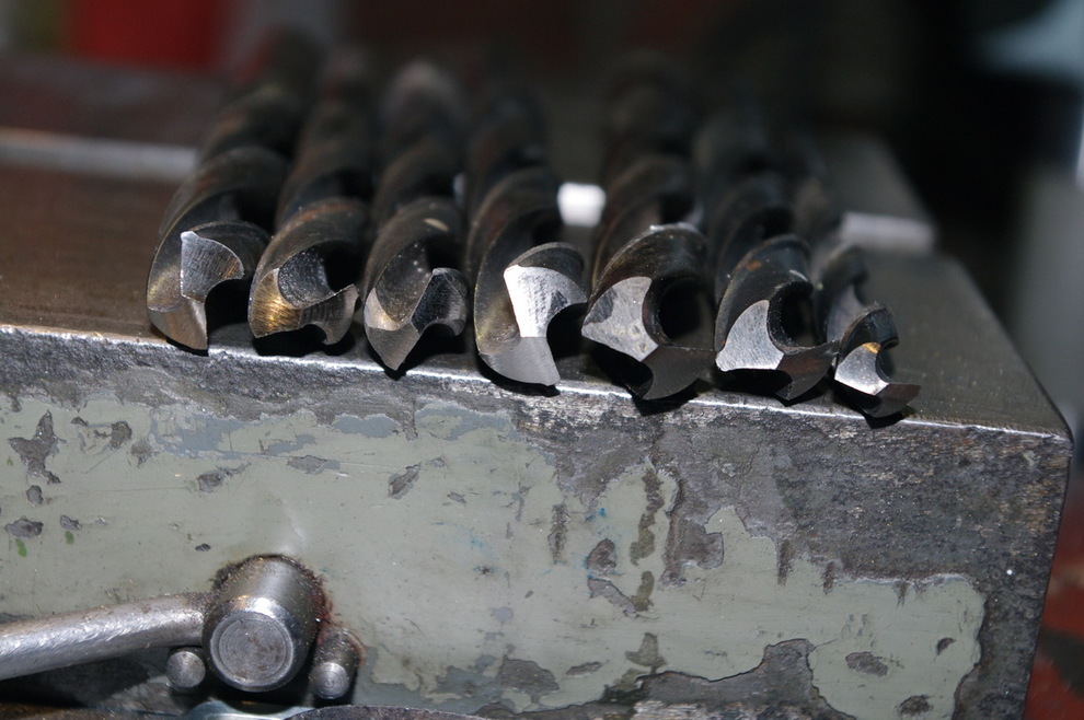

Pár napja kérdezgettem fúró élező témában. Gondoltam felrakok pár fotót szemléltetésül a témához.
Jókora lelket hagytál (keresztél)
Ezt még elvékonyítod  ?

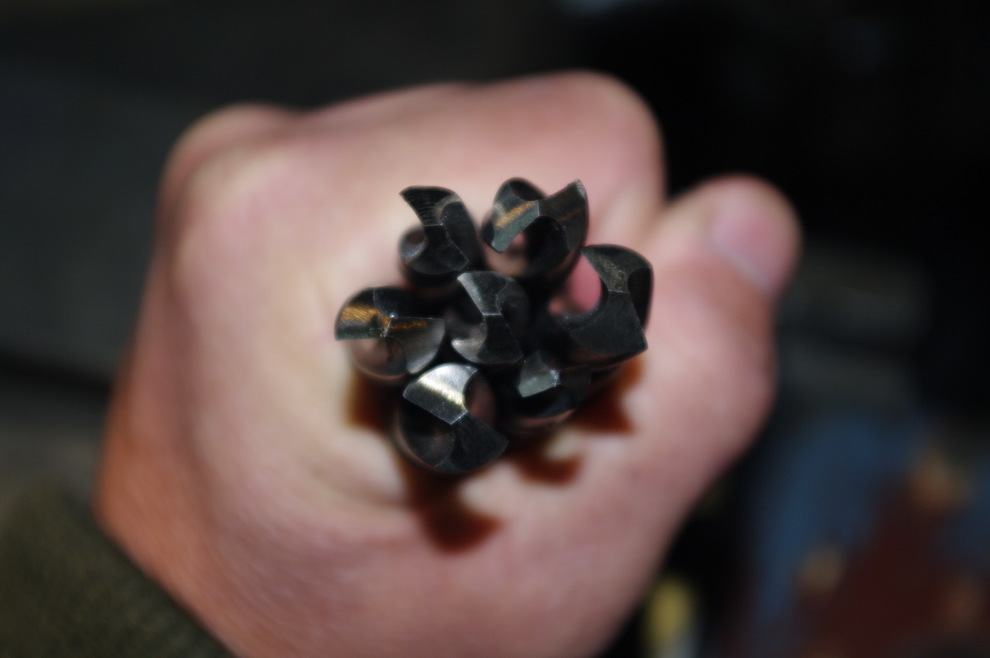

Lehet hogy vékonyítom második lépésben, de nem is igazán kell, hiszen mindig előfúrok a nagyobb fúró előtt. Ezek egyébként még csak az első élezési kísérletek, még csak most igyekszem rájönni a fogásokra.
Ja, hogy ez a méret még nem előfúró nálad ? [#nevetes1]
Dehogy, műszerész vagyok, a 8..16 kb a kész méret. A nagyobbakat már nem fúrni szoktam. De igazad van magas labda volt, :- )
Egyébiránt még nem jó az élgeometria. A vastag keresztél ellenére ( vagy épp azért ) a próbafúrásnál előfúrás nélkül kemény aluba szeretett ívháromszög jellegű lyukat fúrni.

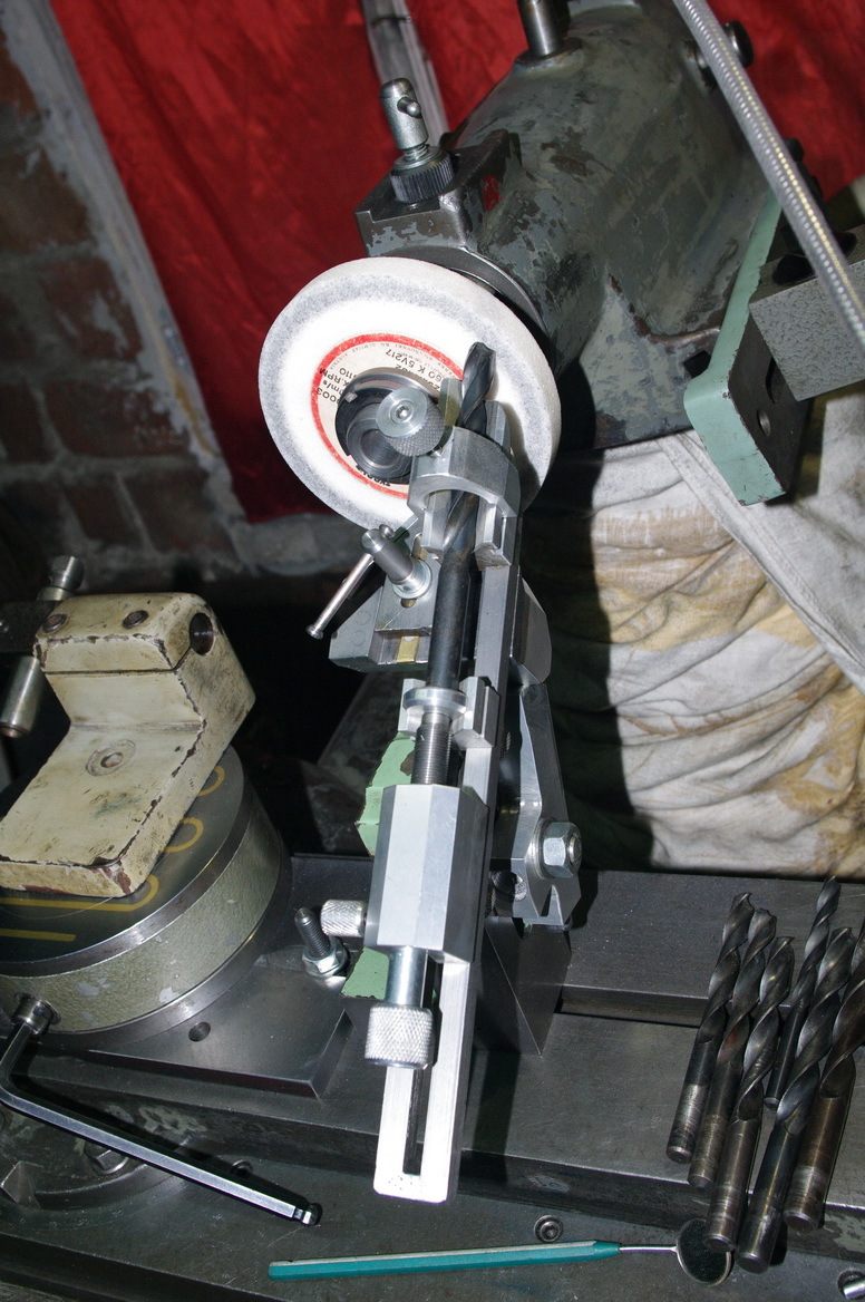

Megköszörülöm szabadkézből és még fogorvosi tükör se kell hozzá. [#papakacsint]

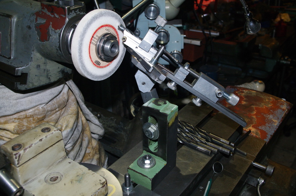

Akkor ezek szerint rájöttél a nyitjára hogyan is kell élezni a szerkezettel.
Billeg mint rosszka a dögön [#idiota]
A vastag keresztél nagyon szerencsétlen forgácsolás szempontjából mert csak vakarja az anyagot.
Ez miatt lehet 3-5 szögletű a furat.

Az alapvető billegés az rendben van, de hogy függ össze a fúróátmérő, a kilógás, és a hátszög?
Amíg jobb volt a szemem nekem is elég volt a szabadkézi élezés, akkor még csak kuncogtam hogy az öreg szakik hozzám fiatal gyerekhez hozzák a fúróikat élezni. Ma már értem hogy miért. A tükör viszont praktikus. Nekem kevés helyem van, nem tudom körbe ugrálni a gépet, így maró élezésnél jól jön ha látom a korong mögül is az élezett felületet.
