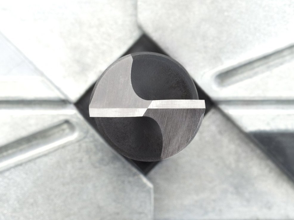

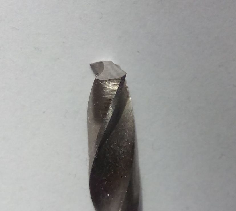

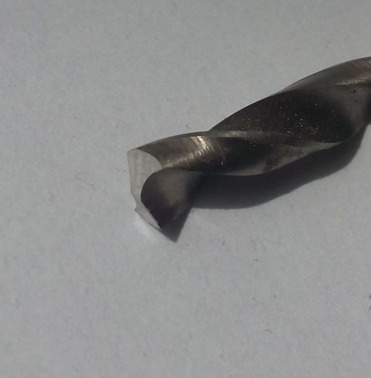

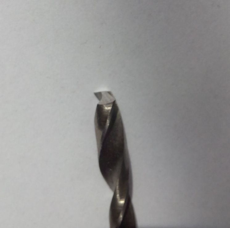

Nem biztos hogy tudom érzékeltetni, vagy hogy megérted-e (ez nem a te hibád lesz). Mutatok egy nem "szabályos" fúróköszörülést. Nekem a nagyapám tanította (pedig annak idején sok nyaklevest kaptam a szakoktatótól míg megértettem hogy is kell szabályosan fúrót köszörülni). Itt a fúró nem forog, a megfelelő él- és kúp szögekbe beállítva egyenes vonalban "tolom". Ezt kézből, vagy mint most élezőben elvégzem. Az élezőt azért szeretem, mert teljesen szimmetrikus lesz. Tudom, itt mindenki más tud szimmetrikusan köszörülni kézből is, de ez nekem nem mindig sikerül[#vigyor4].
Mielőtt jön a fikázás, a keresztél azért nincs kiköszörülve, hogy tudjam láttatni mit akarok mondani, ha kiköszörülöm, legalább 1/2 részben akkor úgy megy az acélba mint kés a vajba....
Oldalról kellene látni a fúrót .
A hátraköszörülés szöge tűnik nagynak így a képek alapján .
Ha úgy van , akkor "harap" a fúró .

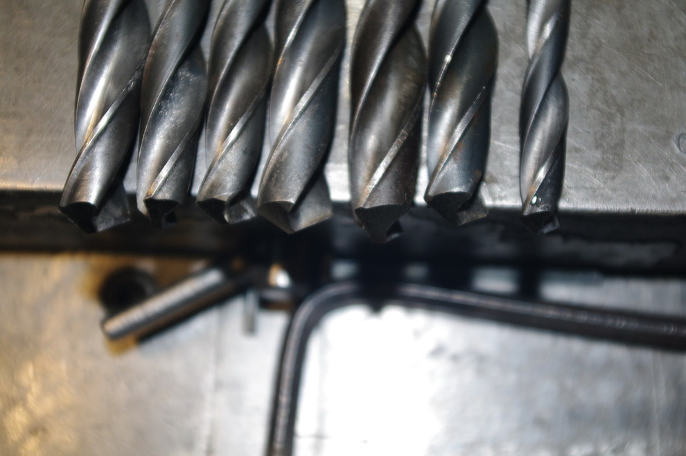

Itt egy kép majdnem oldalról:
Ezek a képek hiányoztak , csuhásnál .
