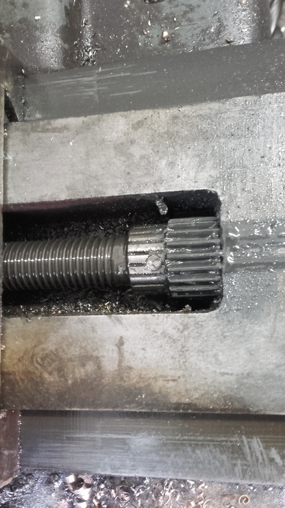

Üdv mindenki!
Segítséget szeretnék kérni E1N esztergához. A keresztszánorsót szeretnén kivenni, de a rajtalévő fogaskerék gondoltam útban lesz. Megpróbáltam kiütni a benne lévő csapot. De nem jött egyik irányba sem, erősebben nem merem ütni. Ha van valakinek ötlete, tapasztalata a szétszedéssel kapcsolatban megköszönném, ha megosztaná.
Szerintem mérd meg a stiftet mind két oldalt,akkor kiderülhet hogy kúpos stift van e benne.
Ha igen akkor a meg felelő irányból üsd de úgy hogy az orsó menetes része alá támassz alá (pl alu).
Nekem nem E1n em van de hátha tudtam segiteni.
Esetleg meg is melegitheted.
Hasonló gépeknél a kézi tekerőt levéve előre kicsúszik az orsó. A szeg amit látsz lehet hogy már felújításkor a menetes orsó cseréjekor került a gépbe.
