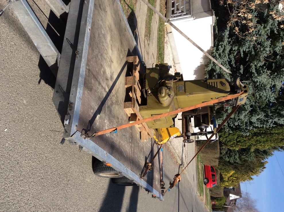

Mai nap megérkezett az eszköz, megküzdöttem vele mire a műhely elé karbantartási parkoló pályára került...
Le van kötözve rendesen,mégis dől erre-arra::))
Jó munkát vele..magánban megirhatod mennyire volt pontos az óvatos becslés..

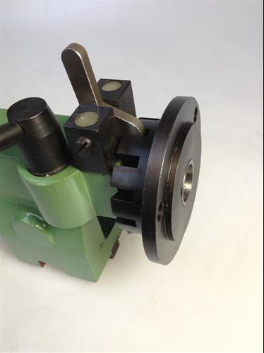

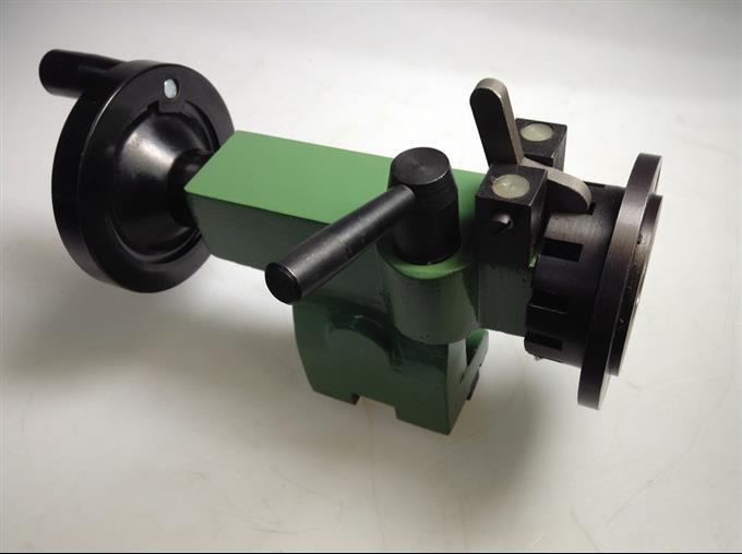

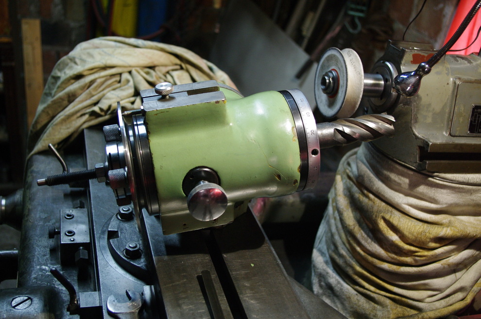

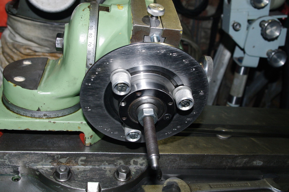

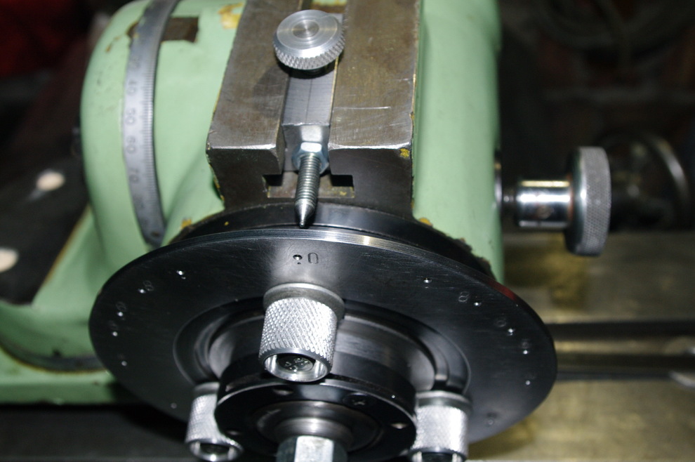

Tegnap Készítettem egy gyors osztó tárcsát az élezőmre. Szerintem hiányzott róla mert el nem tudom képzelni hogy egy ipari élezőnél szögskála olvasgatásával kellene osztani. Ötletadónak felrakok néhány fotót, illetve ha valakinek van a gyári megoldásról fotója az is érdekelne.

Régebben guberáltam osztó tárcsákat , négyzet alakú kivágások voltak a külsején (talán). Sorozatban , többféle osztásra .Ha előkerül küldök képet . Ha nem tartod okoskodásnak :)

Gondolom ,Jani ilyesmire gondolt az egyszerű kivágott
osztótárcsát illetően.

Természetesen ez az igazi a gyári!
De házilag gyártva , egyszerű gyorsosztáshoz ez is ugyanúgy működik.

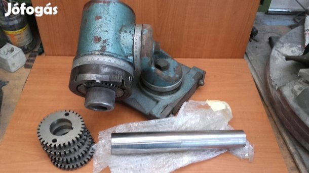

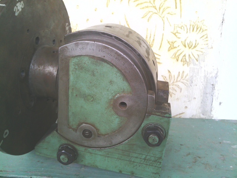

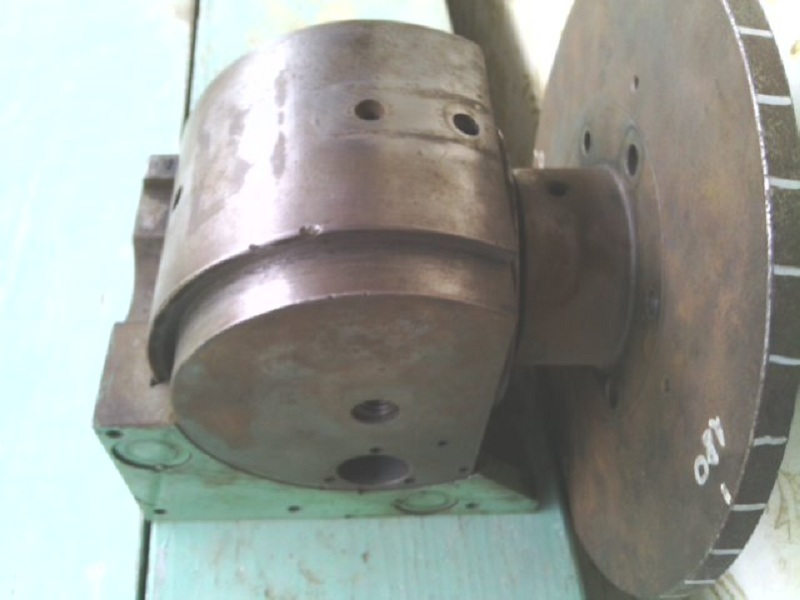

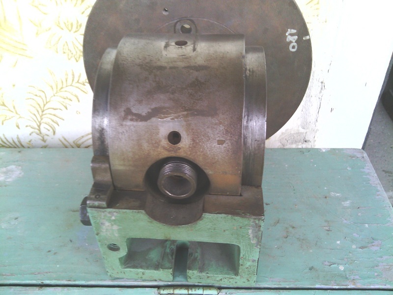

Felismeri valaki ezt a magyar osztófejet? Mi a típusa?
Hiányosan került hozzám, hiányzik a csiga/csigakerék, nóniusz.
Egy rajz jó lenne róla, hogyan is nézett ki.

Ilyen osztótárcsákból nekem is van 3 db. Megpróbáltam ide is használni, de nem vált be. Körülményes volt a tárcsa csere ( nem ehhez a fejhez készültek ) nehézkes volt a nullpont felvétel, ráadásul itt sem kerültem el a filctollas jelölgetést a egyszerűsítette a hornyok számolgatását. A mostani nagy tárcsa ezeket a kényelmetlenségeket megoldja.

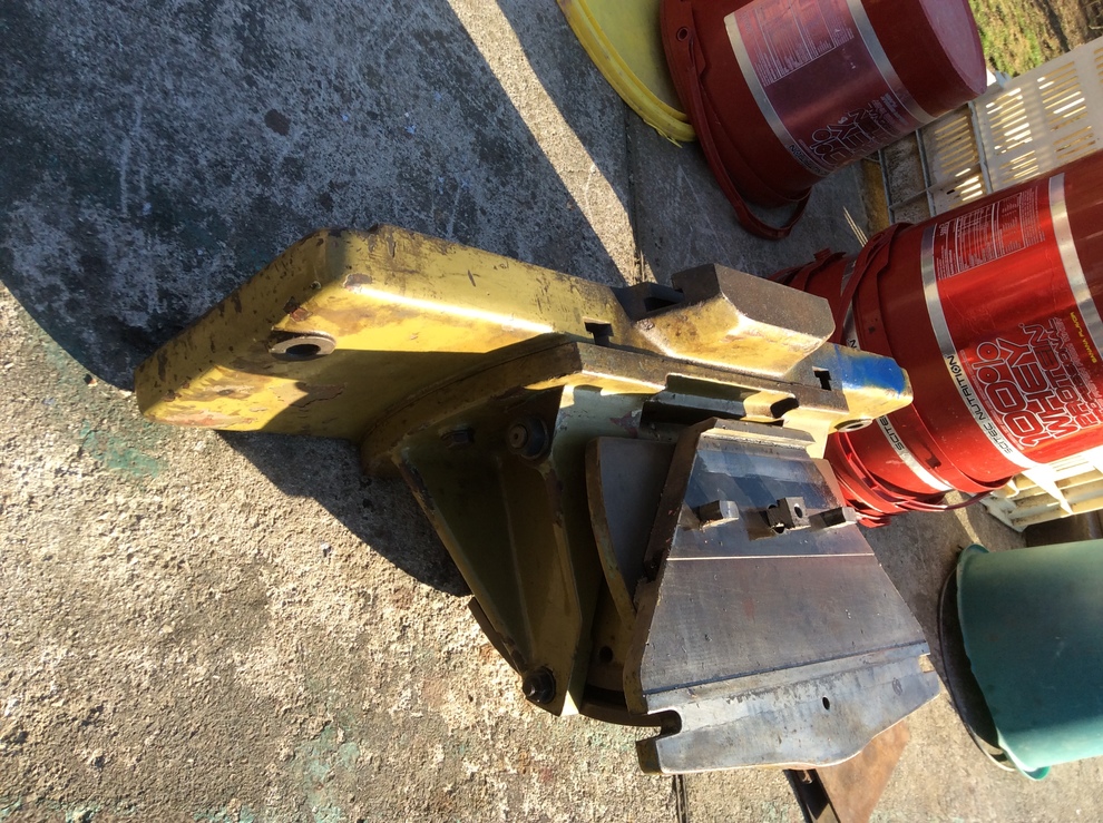

Találtam egy "szerintem" hosszosztó-támasztócsúcs szerkezetet,sajnos elfelejtettem lefotózni,ami a képen látható hoz hasonló-de nem szétszethető mint ami a képen van.
Ellenben forgózsámolyra rakható ill kell rakni,mint a gépsatut is szokták.
Jó állapotúnak tünt. 20 éve tuti nem használták,ellenben mindene szépen mozog.

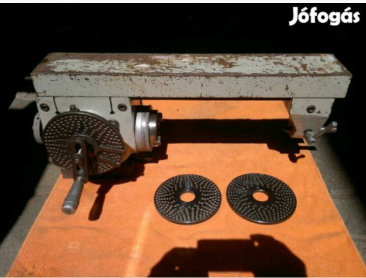

Tokmány és 1db osztó tárcsa van hozzá.
Milyen gépét lehetet, és mi lehet az értéke? (Amit érdemes adni érte)
Szerintem szerszámmarógépeken használnak hasonlókat .
