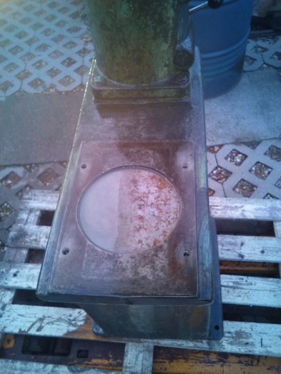

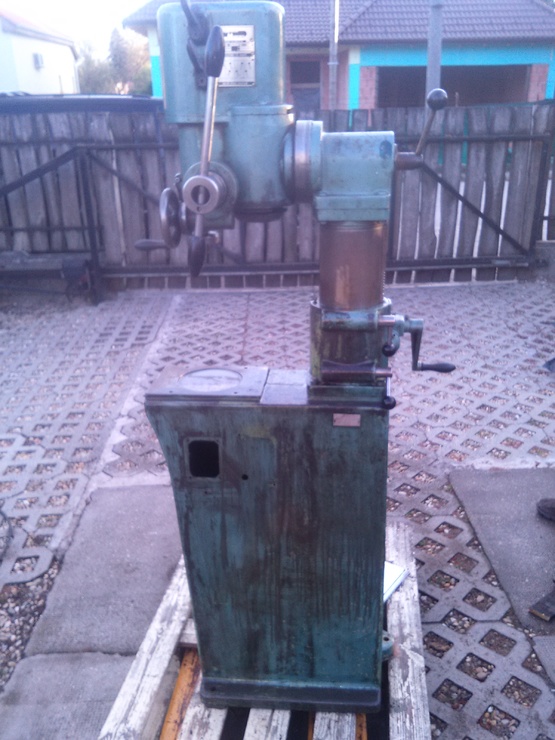

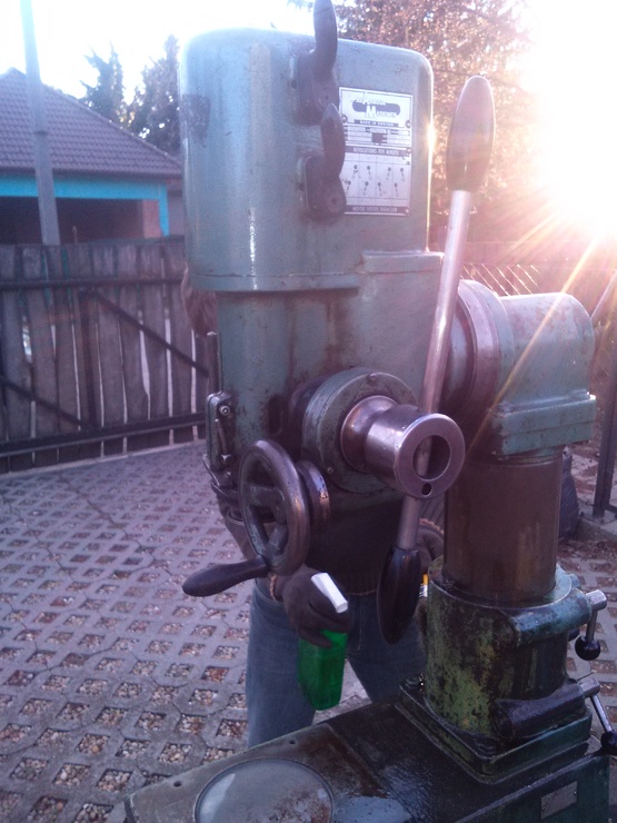

Üdv.
Rátaláltam egy Arboga EM 825-ös típusú fúró-marógépre. Elég stabil gépnek tűnik, egy sajnálatos hiányossággal. Nincs még a tárgyasztala, mert utóljára fúrógépnek használták, és levették róla.
Ha esetleg valakinek beugrana, hogy látott egy rávalót valahol kallódni és még írna is nagyon boldoggá tenne...[#vigyor3]

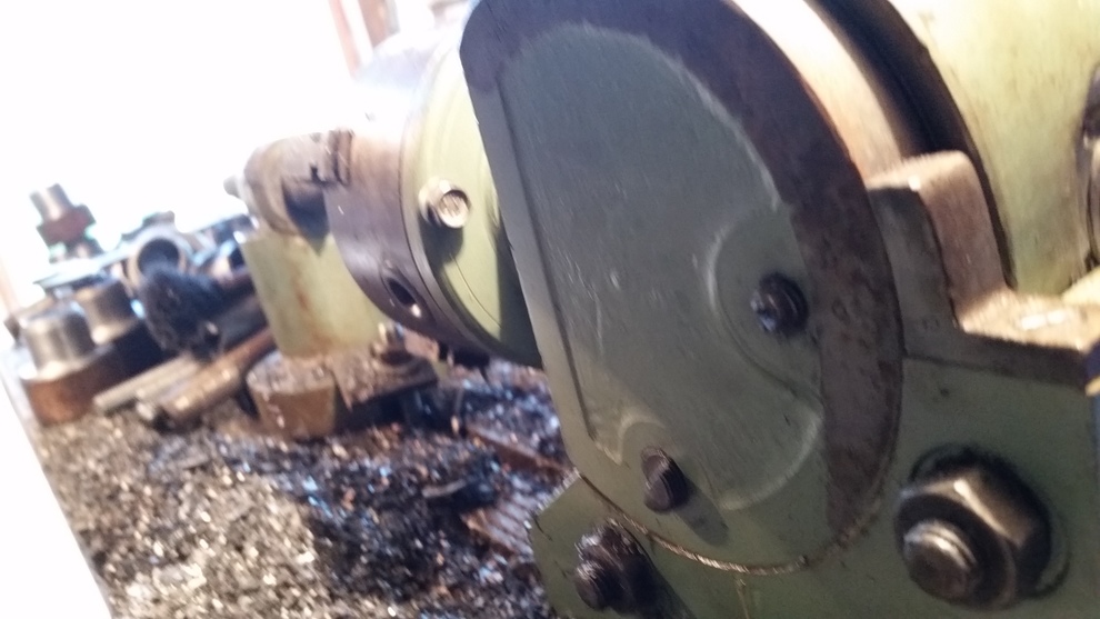

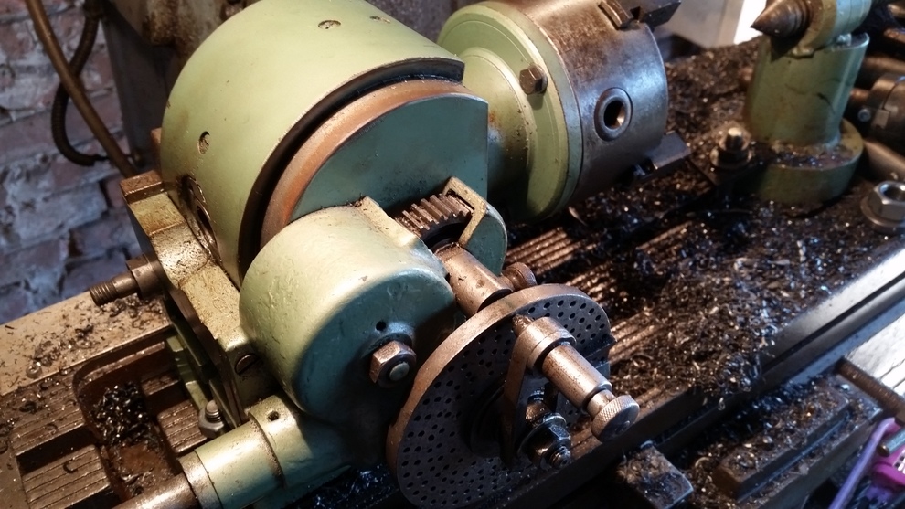

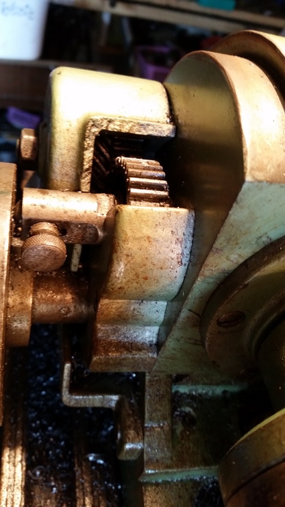

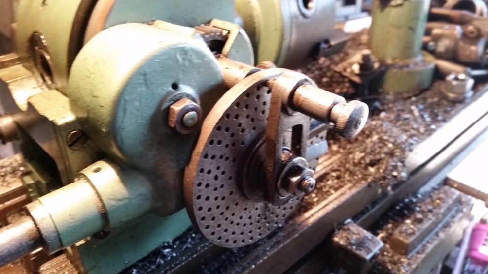

Szia.
Sajnos a típust nem sikerült kiderítenem nekem sem, de van egy működő példányom. Ha segít képet tudok róla küldeni.
A csigakerék elég kacifántos megoldás, mert 2 darabból van készítve. Okát nem tudom. A kép alapján eléggé hiányos.
Tamás
kisssandor
Kérnék képet róla. Köszi a segítséget.
nw6j7czph
Szia.
Szétszedni csak májusba tudom, addig meló van.
Akkor tudok küldeni képet a részletekről.
Tamás
kisssandor
Érdekes szerkezet. Még nem láttam ilyet. Csak ezért nem kell szétszedni. Köszi az infót.

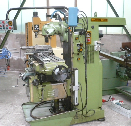

Üdvözlet mindenkinek van egy ilyen marógépem amit a képen látni ha én ezzel hosszában tehát X tengely irányában pl. 30 fokot szeretnék marni azt hogy tehetem meg lehet hülye a kérdés de eddig csak olyan gépem van ami csak Y tengely irányban tudtam szögben dönteni tehát csak rövid szakaszt tudtam vele szögben marni ezzel lehet hosszában?
Persze hogy lehet .
Készülékbe fogod a munkadarabot , és azt állítod szögbe az asztalon .
A másik lehetőség , hogy nem a vertikálfejet használod .
István83
Szerintem a vízszintes tengelyű állításnál +60 fokra állítod
a 45 fokos tengelyű állítást pedig -60 fokra állítod a marófejet.Remélem értelmezhető amit írtam.
Jobban megnézve a gépet arra én is kíváncsi vagyok ,
hogy evvel a vertikálfejjel lehet e hosszmozgással , prizma szerű dolgokat marni .
A másik fajta , vertikálfejjel , asztal elfordítás nélkül lehet prizma jellegű idomokat megmunkáni .Vízszintes marótengelynél az elfordított asztal mozgása nem lesz merőleges a tárcsamaró síkjára , ívelt felületet marna úgy szerintem .
ecp4rs0md
Igen értem ami írsz, de akkor mekkora szög adódik, vagy azt mi alapján számítom?
ecp4rs0md
Igen szerintem is ívelt lenne a felület ezt hogy tudom kiküszöbölni vagy akkor mi értelme a 45 fokos elfordíthatóságnak?
István83
ennek a fejnek az az értelme hogy mind irányba kifordítható akár vízszintesre is.Az ágyazat vagy hosszmarók mind ilyen fejjel vannak szerelve.A 45 fok végett kétszeresére kell állítani mind két részen, csak az egyiket pluszba másikat mínuszba,vagy ellentétesen ,ahogy tetszik,és akkor nem lesz íves a felület.
ecp4rs0md
Köszönöm a segítséget így megvilágosodtam ki is próbálom! :)
