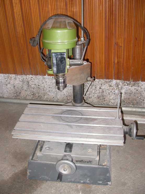

Ma visszakerült ez a kényszer megoldás.

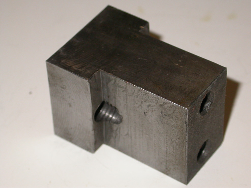

Anno ezen "martam" 10-as maróval azokat a könnyítéseket az alábbi késszár anyagából készült tartó alkalmatosságra.
Egy klasszikus idézet jut eszembe: "Olyan volt, mint sajtreszelővel rejszolni. Enyhén szórakoztató, de leginkább fájdalmas"
Gyors kicsi "olcsó" megoldásnak megfelel.
