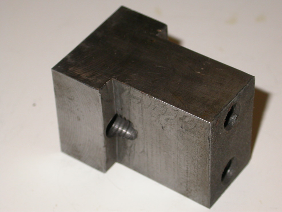

Gyufásdoboz méretű megmunkálandó anyagra gondolok vagy talán egy picit nagyobbra.Csak és kizárólag hobby szinten.

A két kikönnyítést kínai oszlopos fúrógép alá épített X Y asztallal martam ki 10-ea maróval.
Kényszer megoldás volte ezért is inkább úgy jellemezném mint sajtreszelővel rejszolni.
Enyhén szórakoztató, de leginkább fájdalmas.
