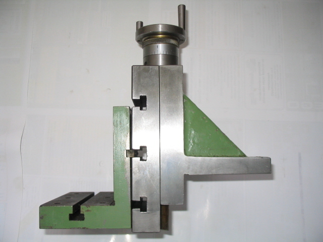

Űdv keresek  magassági szánt e2n gépre  földi áron   teszek fel egy minta képet róla...
Menyi lehet ennek a "földi" ára?
Azt sejtem, hogy "amennyit adnak érte", no de mégis?
Szinte bármennyi , nem nagyon van eladó . Ha van , azt leginkább kereskedő hirdeti.
Egyértelműen nem éri meg egy fél marógép árát .
De én nem értek hozzá ...
"amennyit adnak érte" Na ez a másik jó duma .
Nem Neked írom !
Írtam még , de inkább kitöröltem :(
Ha azt mondanám, nekem van egy, százért vihető...
Szerinted, elvinné akinek nagyon kell?
(az pont egy "fél gép ára" mifelénk):)
Én se értek hozzá...:)
Igazából az is csapda hogy aki esztergán akar ilyen szánnal akár csak reteszhornyot is marni annak feltehetőleg nincs marógépe. Aki pedig egy esztergával rendelkezik az inkább hobbi felhasználó, az pedig ritkán tud ennyit fizetni egy olyan eszközért amit azért elég ritkán fog használni.
Nekem van egy eladó hasonló ( vagy az EMU 200 asé vagy az Emu250 esé ) Nézegetem az adatlapodat , és kombinálok Vagy 64 ben születtél vagy 64 éves vagy ( Nálam mindkettő esélyes) de ha a 64 úgy jön ki hogy a 2 öt felemeljük a 6 odikonra akkor inkább megtartom [#vigyor4]

Eladóként nézed a gép árát !
Kérdezd meg a Palit mennyiért veszi :)
Egyébként akár 50 et is kérnek érte . Gondolom nem mondtam újat :) És akkor még tekergeti a kisebb gépek nyakát is .
Nincsen magassági szánom , De a marógép színuszasztalát fel tudnám tenni a közepes esztergámra . Annak még kereszt mozgása is van . Az eredeti rendeltetése szerint kereszt mozgás , de a keresztszánra szerelve éppen függőleges lenne . [#buck]
De megértem hogy szeretnének magassági szánt , de nagy a kereslet .
