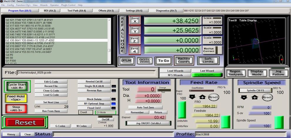

mach3 g2 g3 kódok esetén ha ív stb van nagyon lassan hajtja végre a műveletet.
Valakinek ötlete mi lehet a gond?
pont pont egyenesek esetén jól megy.
A G-kódok elejére írj be egy G64-et. Vagy a Config > General Config ablakban a Motion Mode-nél válaszd a  Constant Velocity opciót.
De vigyázz vele, mert ha a gépeden túl nagy a sebesség és kicsi a gyorsulás, simán lekerekíti a sarkokat is...
jeepatti
Az alábbi kód kb 7 perc alatt fut le vagy több :)
Esetleg valaki megnézné nála hogy alakul?
Amit írsz opció az úgy volt eleve g64 et már próbáltam az sajnos nem segített.

30 másodperc.
