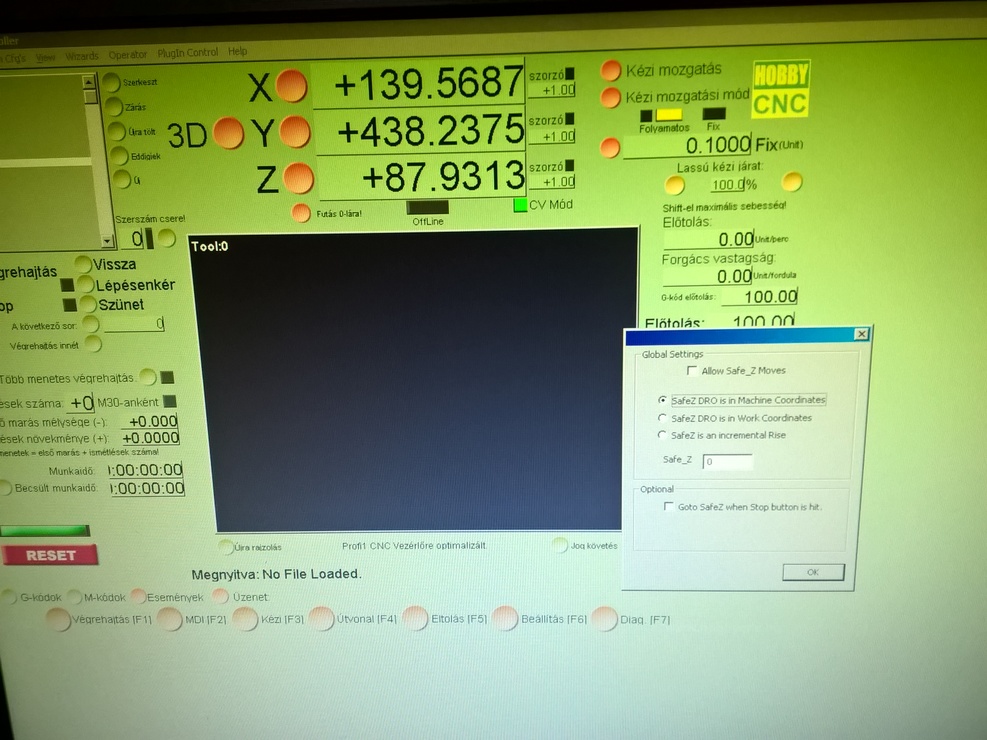

Az lenne a kérdésem Mach3 programban hogyan tudom a maró magasságát beállítani ha kijön null pontra vagy ha épp elindul a szerszám pályán?

Azt szeretnéd hogy máshol legyen Z-ben a nullpont?

Én úgy tudom amivel meg rajzolod a tárgyat program (Vectric ) vagy amit te használsz ,ott lehet a szerszám pályánál ezt be állítani menyit emeljen ki .

Szia.
Nem igazán.
Beállítom a nullpontot és mikor elindul a maró a szerszám pályán "Y" irányba ami 2000 mm akkor nem megy elég magasan és néha beleér a lefogatásokban ami miatt eltöri a kést.
Remélem érthetően tudtam leírni.
Mach3...
Legördülő file menü
Config
Safe_Z Setup

Köszönöm kipróbálom.

Üdv.
Ez lenne az?
Ha igen itt mire kattintsak?
