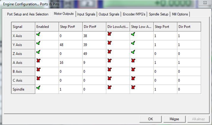

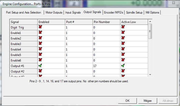

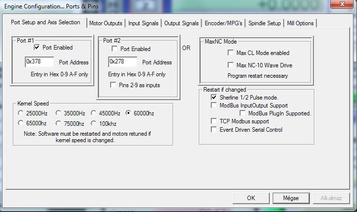

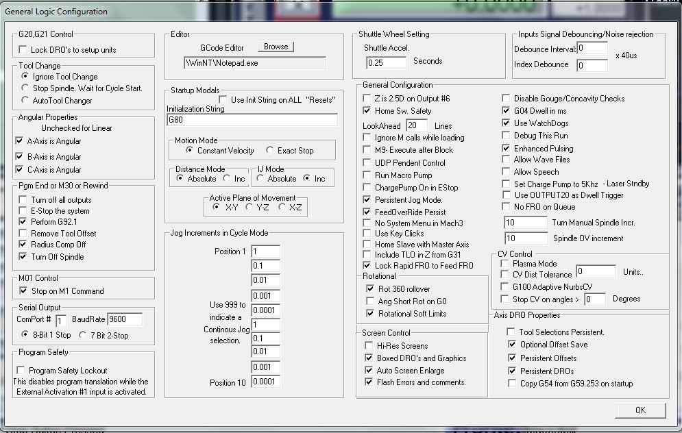

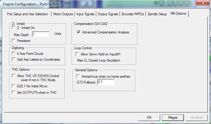

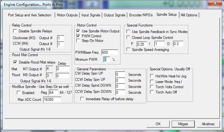

Pár kép a beállításokról, megköszönném ha valaki rájönne mi a bibi.
(ez egy 2 tengelyes lézer gravírozó akarna lenni egyeneseknél gyors, G2- G3 kódoknál belassul nagyon ívek)
jeepatti
A step + dir pineknél már másodszor felejti el a jó portokat úgy kb 30 újraindítás után csinálja ezt is.
Maga a katasztrófa a beállításaid. De a levelem segít majd.
Először is az aero funkciót kapcsold ki a Win 7-en
Ezt sok program zokon veszi !

Mozgásvezérlővel hajtod , mert érdekes a step / dir pinek számai ?
Valami USB-s kütyü portbővítőt használsz, hogy ilyen érdekes portszámok adódnak?

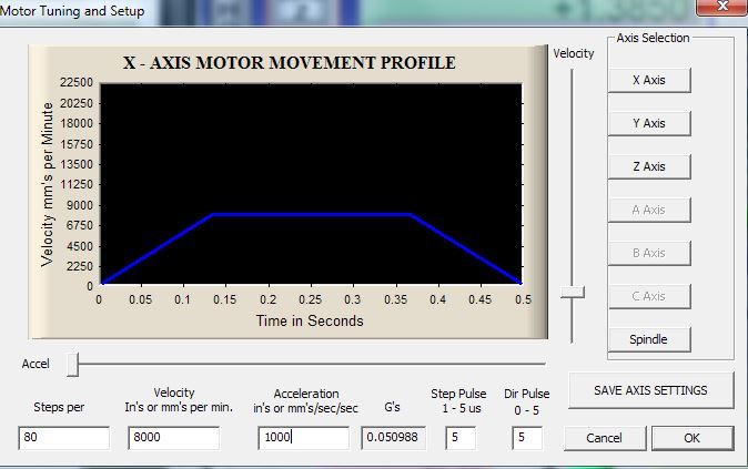

Mellesleg a general configban a LookAhead értékét vedd fel 200-ra.

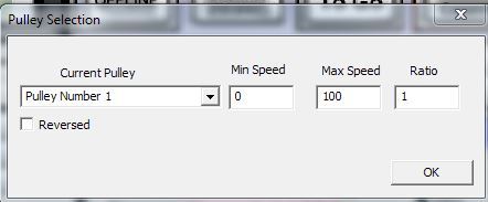

Nem utolsó sorban pont a motortuningról nem mutatsz semmit. :(
Biztos le volt véve a béka segge alá a gyorsítás vagy a sebesség.
jeepatti
A motor tuning ez .. fülre jó
de ti tuti jobban látjátok milyen ?
kicsi léptető motorok vannak rajta
Ethernetes külső csatolót használok
Biztos , mert Win 7 64 biten nem megy az LPT portal a Mach3.
Meg amúgy is csinál hülyeségeket a 64 bites rendszerrel.
