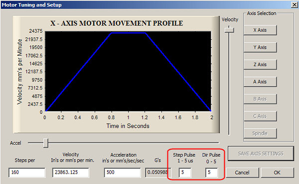

Ez akkor jelentkezik ha a vezérlő kicsit lomhán vált irányjelet.
A mellékelt képen a pirossal bekeretezett részen az érték 0-0 akkor állítsad át kezdésnek 5-5-re
(a config-ban a motor tuning-nál keresed)

Már próbáltam a step dir pulse jelet is állítani de semmi!
Asztali géppel volt idáig azért váltottam laptora!!!Hátha!!![#falbav]
Ha az 5 nem segít akkor a Mach3 elfogad 15-ös értéket is.
Az már kérdés, hogy az UC300 mit fog kezdeni vele.

A 15-ös Dir puls érték megoldotta az irányváltás miatti ellépéseket.
De az is lehet ha csak egy tengelyen jelentkezik, maga a vezérlő adta be a kulcsot.

Hát ez a 15-s érték se segített!!!:(
Ezt használom:omron R88D-UP08V 200v 200w
Nem véletlen pont 1 század a legkisebb lépésed?
Ezek a szervok 0-0 beállításssal is jól mennek ami a gyakorlatban 1,5-2 us-ot jelent alaplaptól függően.
De ha UC300-ad van akkor úgy emlékszem ez az érték nem is érdekes mert saját step generátora van.
Én valamelyik jel invertálási hibájára gyanakszom.
