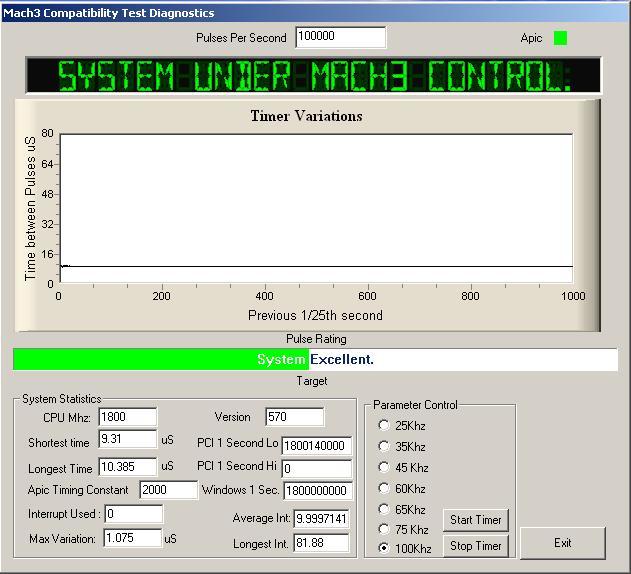

Az lenne a kérdésem, hogy sikerült-e valakinek pontos mach3 időzítéseket elérni? Beállítottam a Mach3 oldalán javasolt XP optimalizációs beállításokat, a PC-m teljesíti az elvárásokat, mégis 10usecet ingadozik a vezérlő jel(25kHzes kernelnél is). 5usec alá kéne mennem, mert csak "lusta" optocsatolóm van, illetve tud gyorsan kapcsolni(akár 2usec alatt is), csak nem a pc lpt portján kijövő 3-5v közti jelszinteken. Gondolkoztam illesztő, jelformáló áramkörön külön táppal, vagy az opto elhagyásán, de az igazi az lenne ha a pc adna ki jobb időzitéseket.
Voltak itt fényképek már nulla jitterről is, nekem 2-4 uS alá sosem sikerült menni, oda sem stabilan.
Mondjuk ennek nincs köze a lusta optóidhoz.
Lusta optos cuccal a minap szívtam.
A Mach3-at már a motor tuningnál A step és dir pulse értéket felhúztam 15-re (többet nem enged)
De ez után sem akart elindulni a léptető vezérlő.
Tehát invertáltam a step jelet és láss csodát egyből működött, viszont a Kernel Speed-et hagyd 25kHz-en !
Ezt űbereld akkor [#nevetes1]
