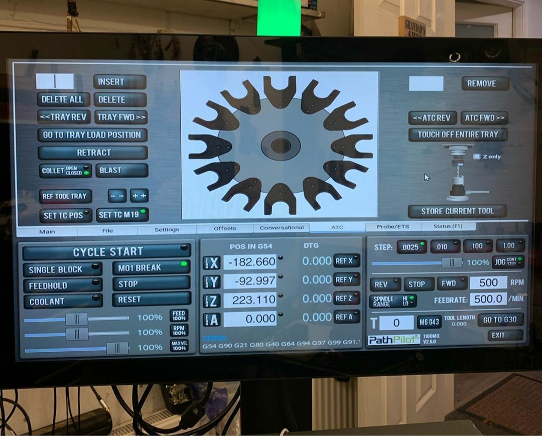

Köszönöm mindenkinek a segítséget. Jól megy a gép. Cserébe, ha valakinél felmerül igényként, szívesen csinálok neki saját bitfile-t.
Nem is olyan rossz ez a felület!
