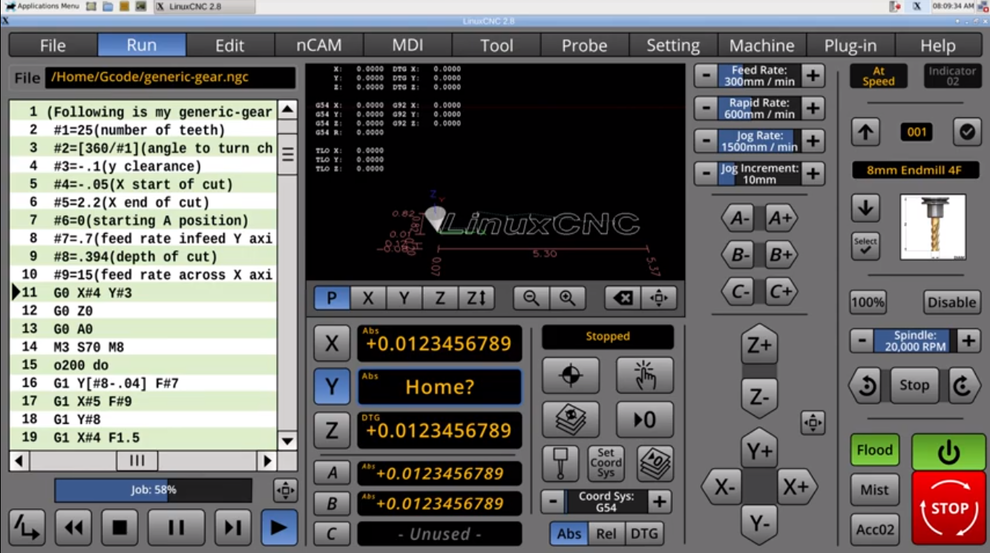

Axis felület esztergára.
2am4nwzib
Ez a felület jobbnak tűnik(hasonlít a Mach-ra)

2am4nwzib
Itt megtalálod
Nekem ez nem tetszik!
Ez a felület nem esztergára való!
Pedig a videón egy beszúró kést lehet látni a tool szekció bemutatásánál.
Hol van az aktuális főorsó fordulat és a HSS kiírása egymás mellett?
Hol van a pillanatnyi előtolás kiírása g94 és g95 módban?
Hol vannak a ngcgui-k?
stb...
Itt túl sokat kell egerezni! nem jó!
