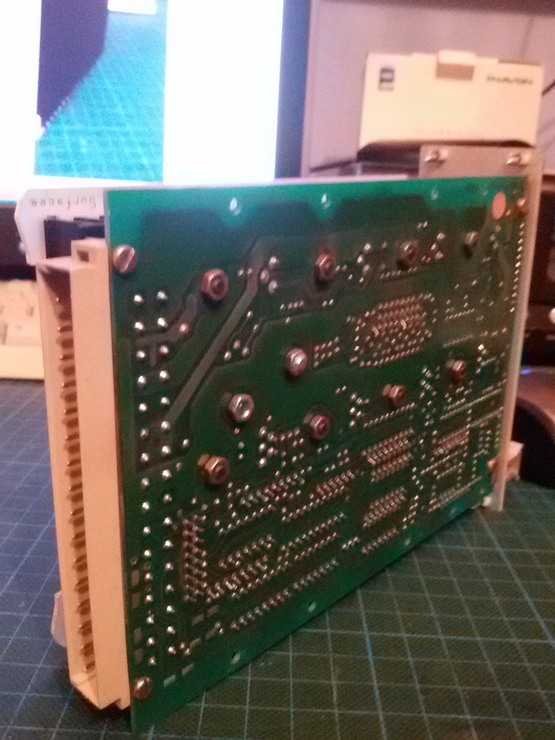

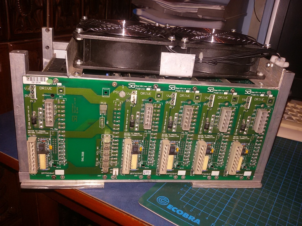

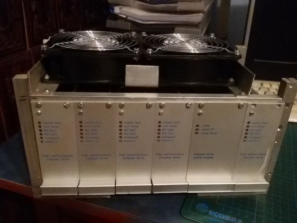

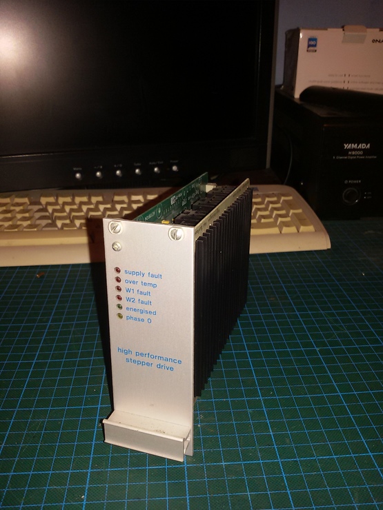

Üdv Mindenkinek,
Segítséget szeretnék kérni a linuxcnc beallitasaban,most használom először a linuxot és sehogysem tudom beallitani,hogy tökéletesen működjön. Az a problémám, hogy a z tengely lépést teveszt egy bizonyos idő után főleg akkor mikor sokat kell mozogjon és kicsiket,próbáltam minden sebesség és gyorsulási értéket változtatni,jobb lett de a lépésvesztes megmaradt. Arra gondoltam,hogy Legetseges,h nem megfelelő step és dir jeleket kap? Tudna nekem segiteni valaki a step time,step space,direction hold,direction setup beallitasban? Vagy valami tippet adni h mi lehet a baj. Mellekelem a vezerlomet,amiről sajna nem sok infót találtam a neten. A segítséget előre is köszönöm.
Ez a fajta Isel léptetővezérlő Mach3-nál is csak 15 15 értékkel működött stabilan.
Most ezek az értékem mekkora impulzus szélességet és Dir váltás utáni várakozást jelentenek azt passzolnám.
Tehát itt keresd a problémát.
A vezérlő mutatja a fázis 0 pozíciót.
Mikor ez világit felveszel egy 0 pozíciót és jobbra balra megmozgatod az adott tengelyt és 0-ra futtatod ezután.
Ha ezután nem világit a fázis 0 akkor bizony a Dir váltás utáni várakozási idő kevés.
(Mozgatást lehetőleg programból csináld mert kézi mozgatásnál nem mindig jön elő a hiba.)
