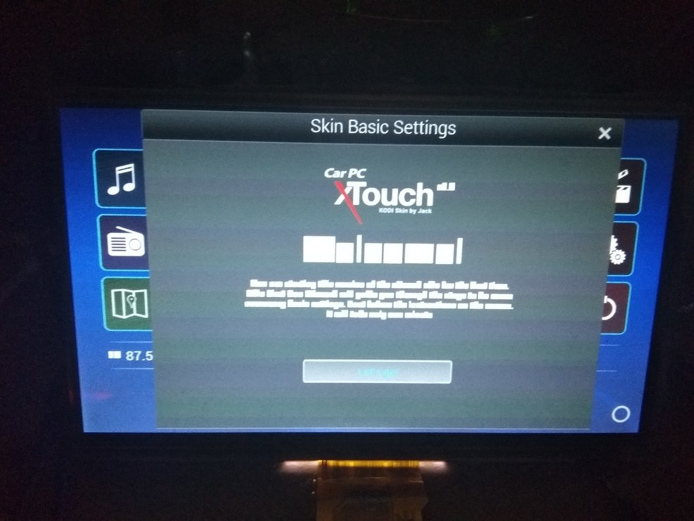

Vettem egy ilyen kijelzőt és valamilyen oknál fogva nem tudom kalibrálni.
7" kijelző
A következő programot telepítettem rá ami egy CarPC lenne.
CarPC ez már szépen is megy nincs vele gond.
Terminálból meghívom a kalibráló programot ott megjelenik egy új beállítás  amit el kellene menteni vagyis felülírni a régit, de most az a gond, hogy nem tudom megnyitni a txt fájlt a módosításhoz.

Végre sikerült megoldani a calibraciót .
De most egy másik gond van, újraindítás után a betűket nem jeleníti meg rendesen.

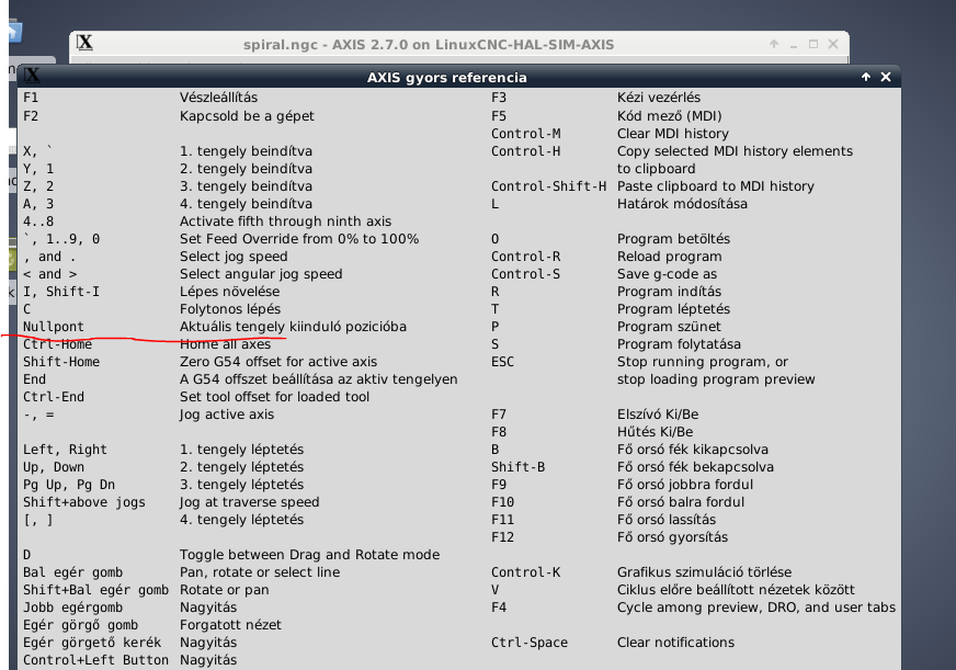

Milenne a képen lévő billenytyű?
bjam28
Ez jó kérdés, a minap én is ezen gondolkodtam.
Talán a "HOME" billentyűt próbáld meg, akkor a kiválasztott tengelyt kellene referenciára küldenie. Talán... Ezt a részt nem én fordítottam..
