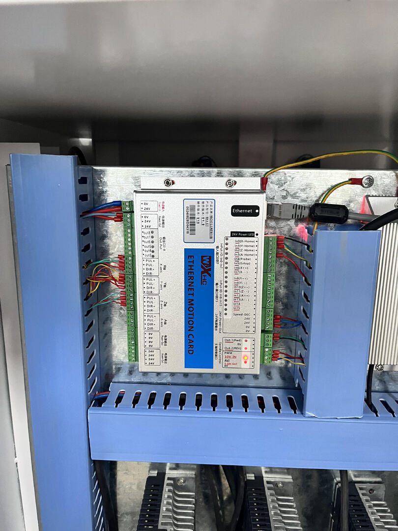

Esetleg valaki találkozott már ezzel az eternetse mozgásvezérlővel?
Lehetne ezt futtatni UCCNC-vel?

UCCNC-hez a mi (CNCdrive Kft.) által gyártott mozgásvezérlőre van szükség.
A képen egy kínai mozgásvezérlő látható, ez nem működik Mach3-al. Általában ezek csak a Mach3-al működnek, annak is csak egy feltört verziójával.
A kínai vezérlőt lecserélhetnéd egy AXBB-E ethernetes mozgásvezérlőre.

Attól függ, hogy milyen vezérlés van benne?
Tudnál a vezérlődoboz belsejéről készíteni egy fényképet?

A kép alapján simán lehet helyettesíteni egy AXBB-E ethernetes mozgásvezérlővel és UCCNC-vel.

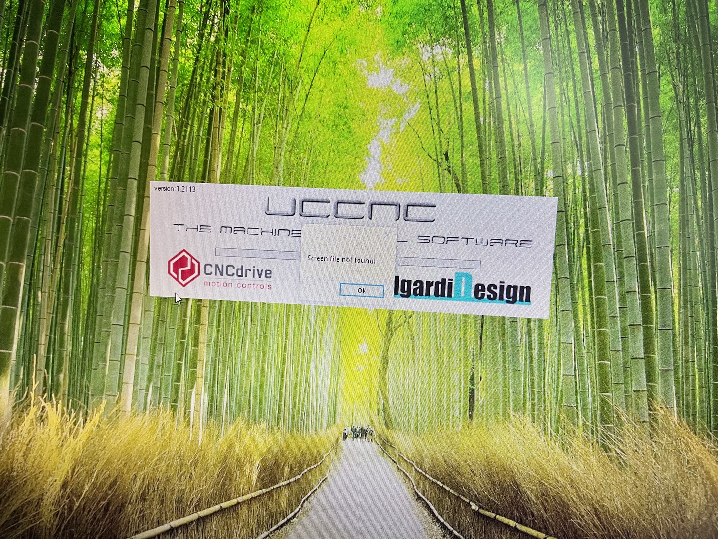

Már másodszorra járok így egy másik képpel az elsőnél azt hittem rossz a vinyó , ez egy SSD-s i5-ös etherneten kersztül AXBB-vel.  Simán kilépek elmentem , és következő bekapcsolásnál ez fogad . Mit rontok el ???????[#banplz][#banplz][#banplz]
