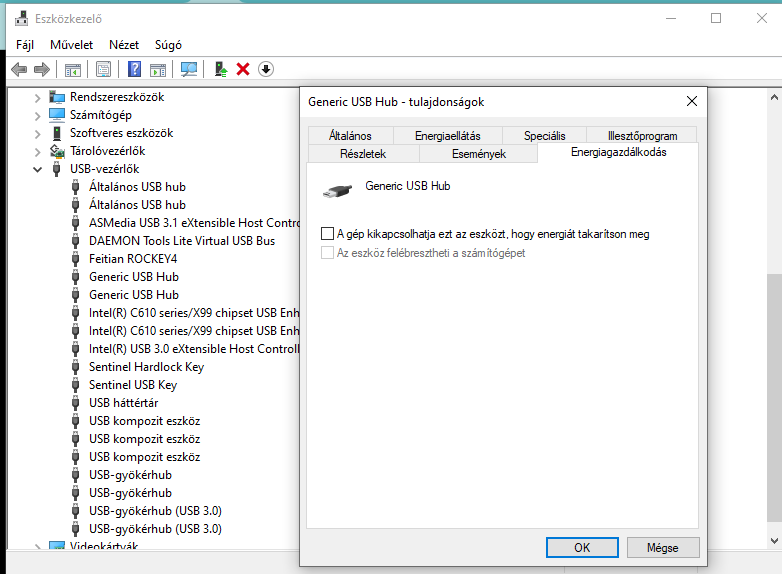

Légy szíves ellenőrizd le, hogy az USB portok (összesen egyessével) a Win.ben
az energiamegtakarítás ki legyen kapcsolva.
A Win alapból a pipát benne hagyja és random képes kikapcsolni
az USB portot.
