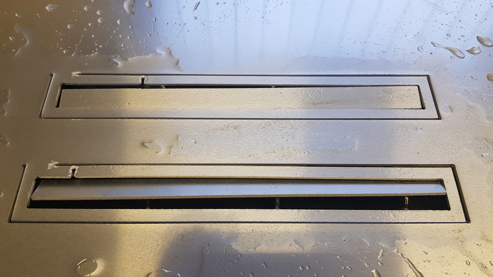

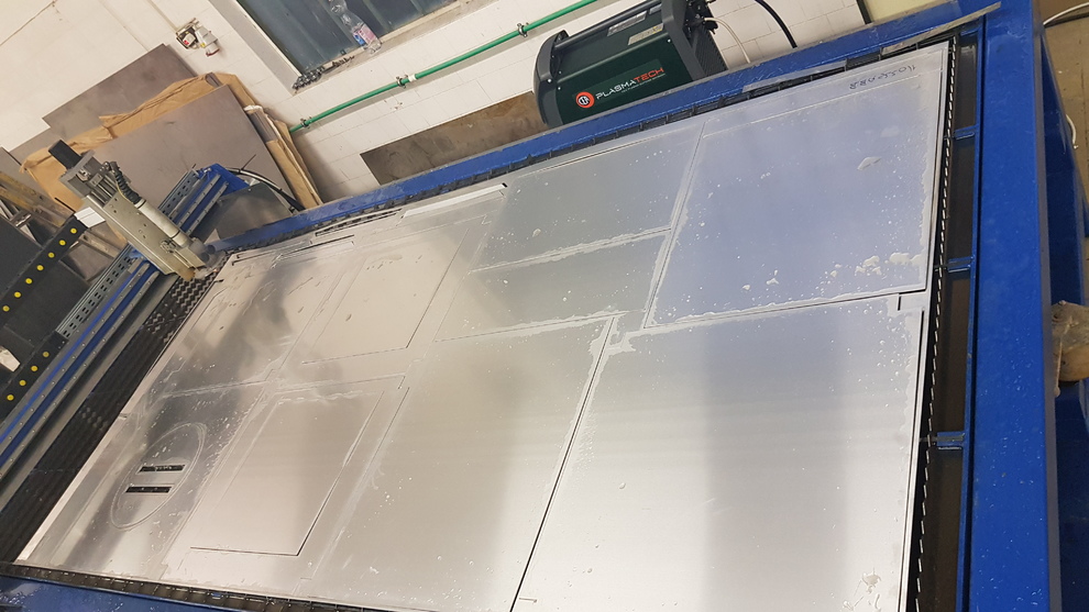

Egy CNC plazmavágóval vágtam volna ma 2mm-es alu lemezt.
A minimális sebesség 6000 mm/perc és ezen a sebességen már "egyszerűsít" az UCCNC program.
A mellékelt képen a külső téglalap lenne az. A bekezdést a lyukasztással teljsen kihagyta sőt még az egyenesből is lemaradt kb 16 mm.
A programban a gyári beállítások voltak. Módosítottam az UCCNC-ben az exact stop mode-t és tökéletesen kivágta a darabokat (második kép), egy észrevétellel. Az interpolált kört nagyon "akadozva" vagy "szakaszosan" csinálta meg.
Van erre esetleg valami köztes megoldás(az exact stop mode" alatti 8-9 sorban levő adatok változtatásával esetleg?), hogy a sarkokat ne vágja le de a kört kicsit folyamatosabbra vegye?
