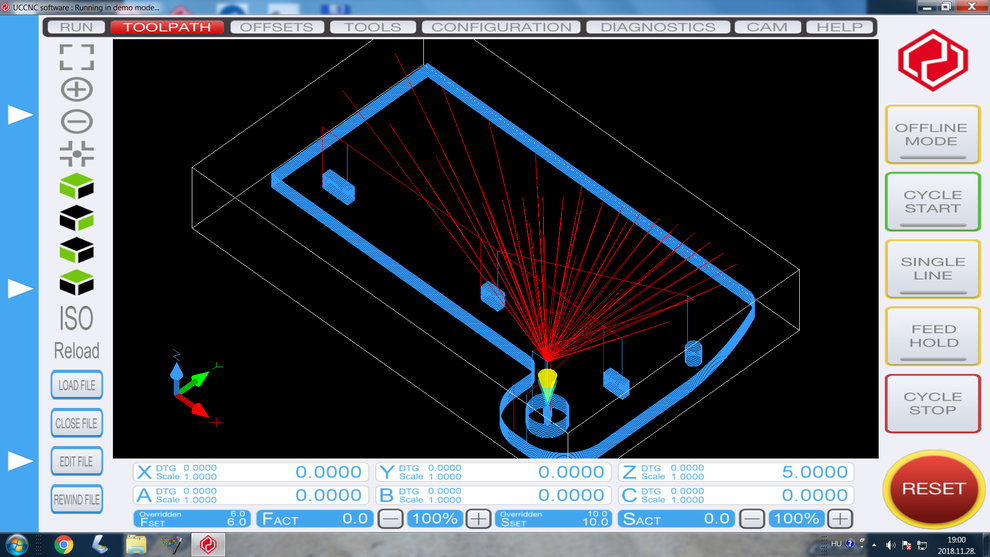

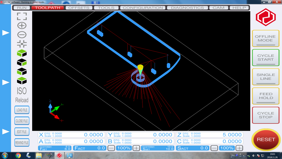

Nem erre gondoltam, hanem ha nem írtam a G52 elé G0 vagy G01 a szerszápálya nézőben 180° elfogadott a megjelenés.
Kipróbáltam ha G68-al elforgatom akkor normálisan mutatja.
Tehát a kérdés,hogy szükséges bármit írni,vagy a megjelenített ablaktól függetlenül helyes a kód.
Csak a megjelenítés hibás, de jól hajtja végre. Viszont továbbra sem értem a kérdést. Ha az elejéről kiveszek mindent és a G52-vel kezdődik a kód, akkor sem mutatja elforgatva. Mit csinálok rosszul? [#nemtudom]
Bocs
Én kipróbáltam élesben is, és nálam is rendesen megcsinálja, bár demoban is jó az irány, nem fordítja át.
Kipróbáltam I-vel is R helyett, és ugyanaz a vége.
Bocs, ha butaságot kérdezek, de a megjelenítőben nézted a koordináták irányát? Mármint az origóbol mutató nyilak előjelhelyes irányát. Nem lehet, hogy az tévesztett meg?
(Vagy csak kotnyeleskedek...[#vigyor1])

svager
Értem akkor csak a megjelenés hibás.
Majd délután/este megmutatom mire gondoltam.
svager
Megnéztem a napokban általad feltöltött fúró kódnál nálam az X+ Y+ X-Y- ént jeleniti meg.
Valószínűleg ezért is gondoltam,hogy valami nálam nem okés.
svager
Kipróbáltam(természetesen csak légszántásban)és valóban helyesen működik. [#rolleyes]
Az vitt be a sűrűbe,hogy a szerszámpálya megjelenítőben elfordítva mutatja.
az első képen a helyes működés van,a másodikon ahogyan valójában lennie kell
