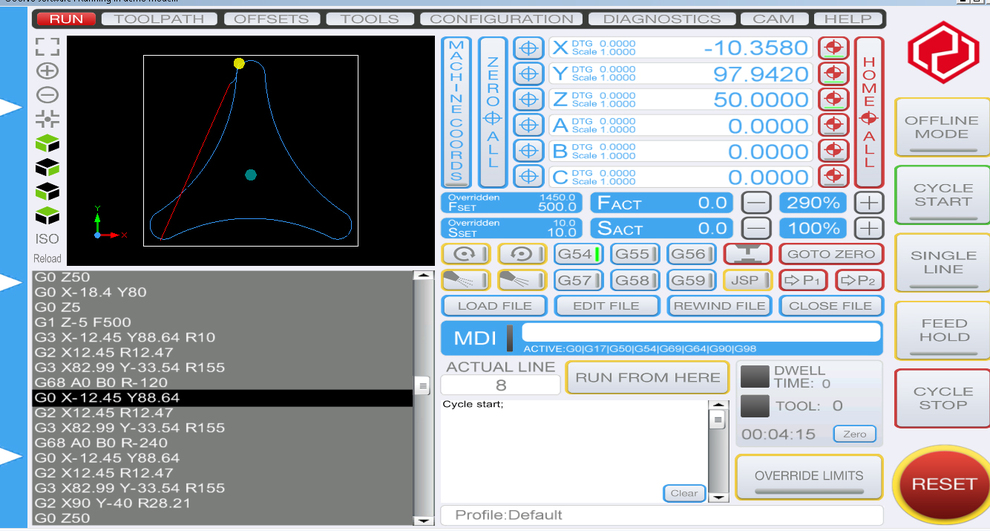

Sokat barkácsoltam a G68-al az UCCNC-ben, mire jó lett. Lehet, hogy a saját bénázásom derül ki ismét, de ha így is van, leírom, hogy más is tanuljon belőle.
Egy 120 fokonkénti elforgatással szenvedtem, és folyamatosan hibát jelzett a progi, mire kitaláltam, hogy oda küldöm a főórsót, ahol szerintem van. Tehát ha a koordinátát el is forgatom, az ezek szerint nem jelenti azt, hogy a főorsó aktuális pozícióját az új koordináta rendszerhez frissíti a program. Nem emlékszem, hogy erről tanultam vagy olvastam volna, de tévedhetek.
A G68 mondat utáni G0-ról "beszélek"
G0 Z50
G0 X-18.4 Y80
G0 Z5
G1 Z-5 F500
G3 X-12.45 Y88.64 R10
G2 X12.45 R12.47
G3 X82.99 Y-33.54 R155
G68 A0 B0 R-120
G0 X-12.45 Y88.64
G2 X12.45 R12.47
G68 A0 B0 R-240
G0 X-12.45 Y88.64
G2 X12.45 R12.47
G2 X90 Y-40 R28.21
G0 Z50
G69
M30
és a képen a már helyes mozgások.
Ez csak számomra újdonság? Így van a Fanucban, Siemensben stb is?
Üdv.: Bocs
Bocs
A G68 mondat előtti pozíció az elforgatással a G68 utáni pozícióvá válik, amit a G0-val megerősítek.

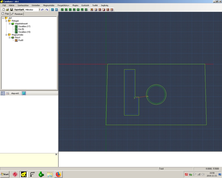

Mindenféle gkód projektjeim vannak maró munkáimhoz. A gkód szerkesztésnél a munkadarabot és megszoktam rajzolni, hogy vizuálisan lássam a kész eredményt. Ezeket a formákat csak a szerkesztő programban látom. Az UCCNC-ben nem. Mivel néha kell régebbi projektet használnom, ezért nehezemre esik rájönnöm az UCCNC-ben, hogy annó a munkadarab hogyan volt rögzítve a térben, mivel a gkódban az nem látható. Ezért vissza kell mennem a szerkesztő programba és frissíteni a memóriám. A kérdésem az lenne, hogy nem lehet valahogy a munkadarab formáját gkódba berajzolni, amit az UCCNC megjelenít, de fizikai munkája nincs a formán?

Próbálom felfogni a kérdést, talán már valamit sejtek... :) Azt szeretnéd, hogy a szerszámpályán kívüli részek is megjelenjenek? [#nemtudom] És azt mi alapján tenné? [#csodalk]
Próbáld ki az Universal Gcode Sender
zt2c4wh9
Nem, nem lehet hiszen a g-kód nem tartalmazza a szerszám átmérőjét, így a szoftvernek nincsen információja arról, hogy a g-kód mivel lesz elkészítve, így értelemszerűen a munkadarab formáját sem tudja meghatározni.
