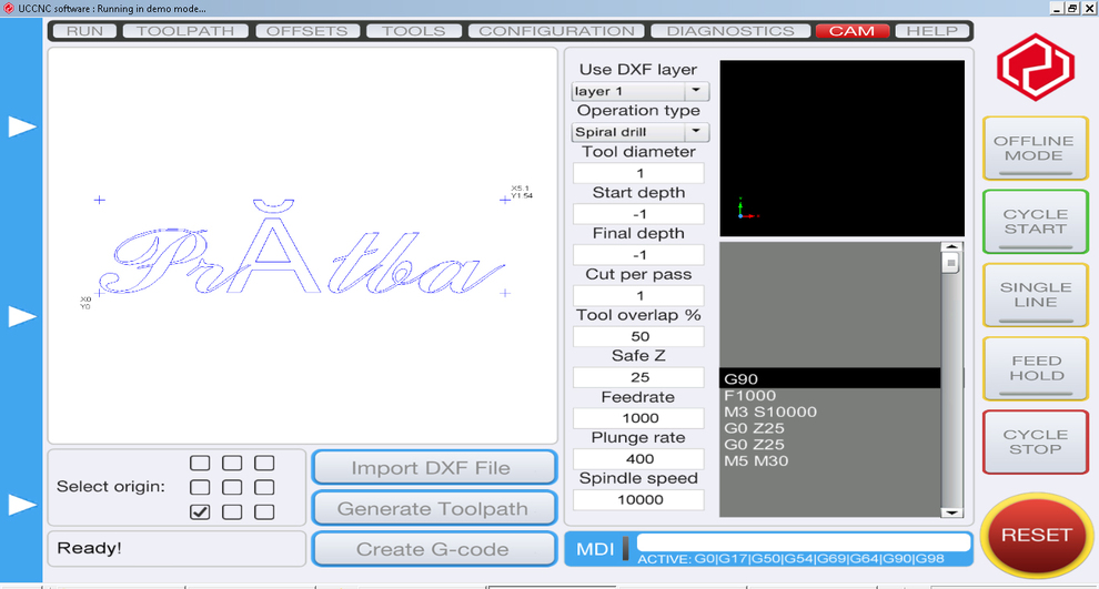

Szeretnék segítséget kérni szöveg gravírozás ügyben. Gondoltam megpróbálom az UCCNC-vel, de nem találok leírást. Próbálgatással nem sikerült eredményt elérnem, és sem az UCCNC leírásában, sem a fórumon nem találtam olyan infot, ami segítene.

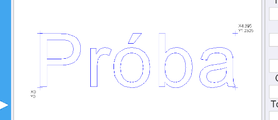

A szöveget Corellel írtam, DXF-ként mentettem mindenféle beállítással. A képen látszik, hogy az UCCNC érti, az viszont nem látszik, hogy én nem[#nemtudom].
Próbáltam többféle betűtípussal, nem változott semmi.

Esetleg nem lehetséges, hogy a Corelben nem állítottad be, hogy a szöveget konvertálja görbének? ("Convert to curves")
Azt is megpróbálhatod, hogy még az exportálás ELŐTT kijelölöd a szöveget, és konvertálod görbévé.

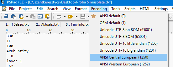

Azért ír ilyet, mert a "Próba" szövegben az ékezet más kódlap alatt készül a Corel-ben, mint ahogy az UCCNC beolvassa. Beolvastam PSPad-dal és átállítottam ANSI közép-európaira, úgy már jó az UCCNC-nek is. Nem tudom, hogy a Corel-ben be lehet-e állítani, hogy hogyan mentsen, nem értek hozzá. :)
