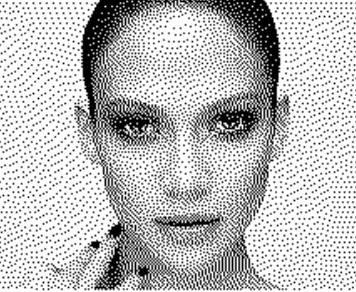

- A második, Halftone üzemmódban a képet egy algoritmus átszámolja fekete fehér pontok halmazára a világosabb és sötétebb árnyalatoknak megfelelően. Halftone üzemmódnál nincs PWM, csak be/kikapcsolja a lézert ezért itt nem jelentkezik nagyobb sebességnél a pixelesedés, mint a Grayscale-nál. Ennél az üzemmódnál viszont a kép, mivel apró pontok sokaságából rakja össze az árnyalatokat, nem olyan egyenletes hatást kelt, mint a Grayscale-nél.

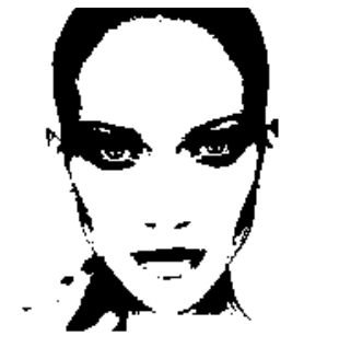

- Harmadik, Black and white üzemmódban szintén a képet egy algorutmus álszámolja egy küszöbszint alatti és feletti értékre. A küszöbszint állítható, és a feletti része lesz sötét (itt éget a lézer). Ezt feliratok, egyszerűbb ábrák, ikonok, jelölések gravírozásához lehet használni.

2. A halftone eljárás szerintem mást jelent, mint a mellékelt kép. A kép ugyanis egy 1 bites szürkeárnyalatot mutat (pl. Stucki algoritmusút a sok közül). Így erősen kérdéses, hogy helyes-e az elnevezés használata a programban ennél a módszernél.

Ha a jobb oldali képet kicsit messzebbről nézzük, akkor pedig egy UFO arcot látunk. :)
