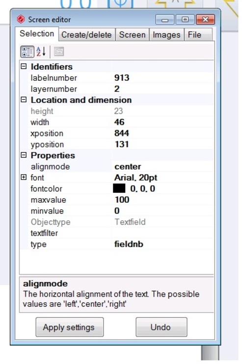

Ki szeretném rakni a RUN főképernyőre állandóra a JRODRO mezőt (913 field) és a +/- állító gombját.
A két gomb okés, de az érték csak akkor jelenek meg a RUN képernyőn ha valamelyik állító gombjára kattintok.
Így állítottam be a mezőt:
