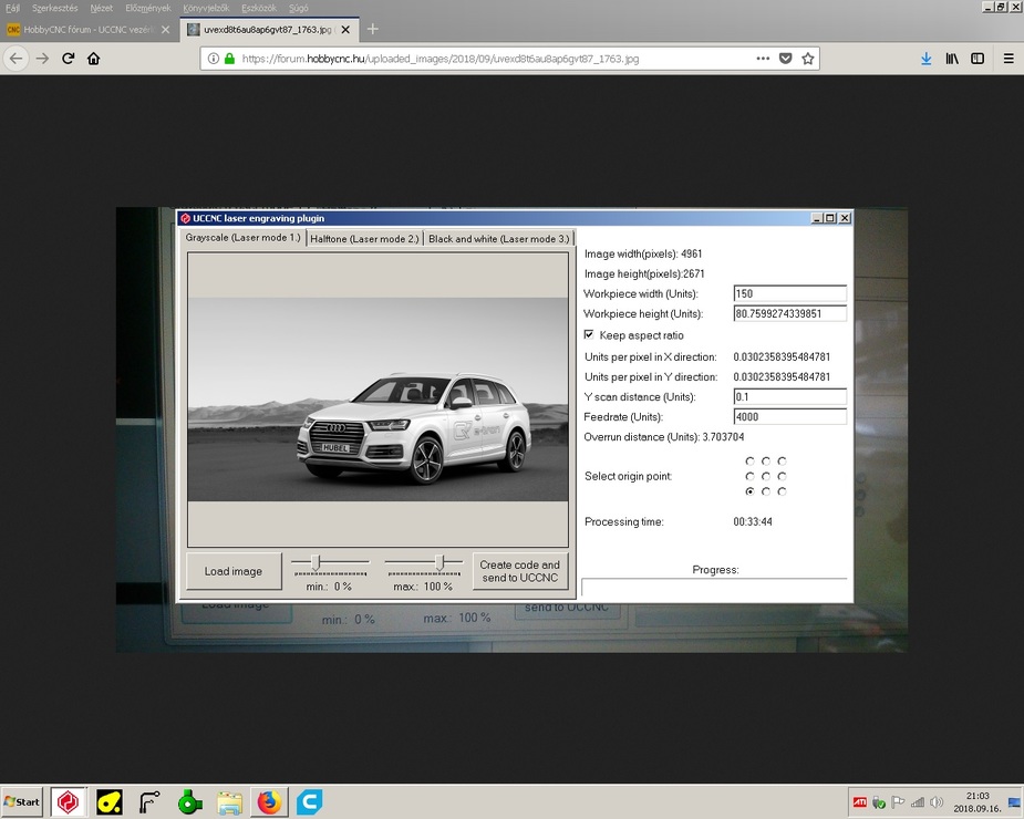

Tényleg elég furcsán viselkedik... [#zavart2]
Árulja már el valaki, hogy miért csinálja a lezerplugin ezt a hibát?
Mikor milyen kedve van, valamikor meg tudja nyitni valamikor nem.

tehát ha 200 a kezdőpont normális kódot generál,ha viszont -200 akkor meg nem,két gépen is kipróbáltam mindkettőnél ugyanez a hiba  [#nemtudom]
ium8w94xp
Privibe lökd már át azt a képet, mert érdekes, hogy a képhez nem ír méretet.
Az enyémhez ír.
ium8w94xp
Holnap leszedem a másik gépről és átküldöm!
Méretet azért nem ír, mert nem töltődik be a kép szerintem.
De valamikor meg tudja nyitni, már gravíroztam ezt a képet .
Többször is előfordult már ez a hiba nálam.
ium8w94xp
Simán oda-vissza tudom használni akárhogyan is. Ráadsául is nem is nagy file. Nem tudom neked mi volt a gond. Az biztos, hogy ez eleve módosított kép, nem sima színesből fekete-fehér. Azok nem ennyire szisztematikusan rácsozódnak. Milyen géppel dolgozol amúgy? Csináltál végül fekete keretes égetést?
