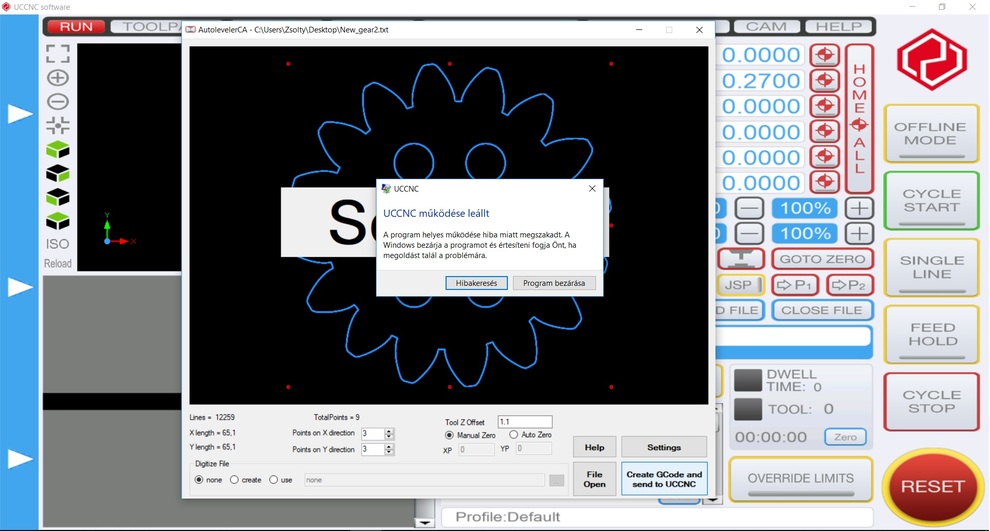

Volna még egy észrevételem. Volt egy projektem ahol jó lett volna ha be tudok állítani 1.1mm "Tool Z Offset" -et, de ahányszor megpróbáltam, annyiszor nem csak a plugin, hanem a teljes program menthetetlenül kifagy.
Lehet 1,1-et kéne odaírni ? Persze attól még lefagyni nem kéne. :)
Azt kéne, de nem kéne, viszont nem is lehet. :) Magyarul: igen, a szöveg számmá alakításával van a baj, és ha be lehetne írni 1,1-et, akkor jó lenne. De nem lehet, mert a mezőbe csak számok és a pont írható be. Ugyanakkor nem kéne 1,1-et beírni, ha a program jól kezelné, tehát mégsem lenne hiba. Na, ezt most megmagyaráztam rendesen... [#zavart2] [#vigyor4]
(A lényeg, hogy az Autoleveler a hibás.)

Nekem úgy rémlik, hogy az a része még nem végleges a programnak. De írj a fejlesztőnek, szereti a programozási kihívásokat :D
Nem lesz nagy kihívás: megírtam a megoldást is. (Egy sor a programba.) :)
