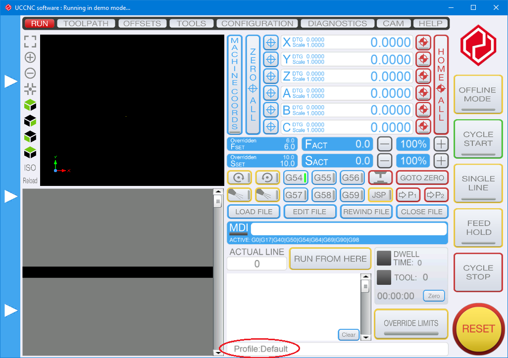

A program frissítéskor csak azt az ikont írja felül, ami telepítéskor felkerült. Tehát, ha csinálsz egy másolatot, pl. "CNC gép" néven, akkor azt az ikont nem fogja bántani, csak az "UCCNC" és az "UCCNCplasma" nevűeket. A program egyértelműen azzal a profillal indul, ami oda van neki írva. Ha nincs odaírva semmi, akkor a Default profillal indul. A helyzet egyáltalán nem bizonytalan. (Nálam pl. 46 verzió van fent, mindegyikben 11 profillal. Mindig az indul, amire kattintok.) A fejlécben valóban nincs kiírva a profil. Cserébe a képernyő alján szép nagy betűkkel ott van, lásd a mellékelt képet.
