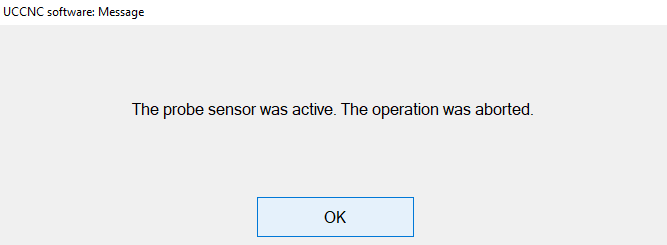

UC400-al kapcsolatban kérdeznék..
szép nagy fémszekrénybe bekerült minden, frekiváltó, szervóhajtások, pc, és persze az UC400 is
eddig minden rendben történt, viszont a szerszám bemérésnél némi gubanc van, nem tudom eldönteni hogy ez milyen jellegű hiba...
Az UC400 onilyen panel lóg
a 10-es protlábon pedig a bemérő csoda, ami jelenleg egy nyáklap, fel húztam 5V ra egy 10k-s ellenállással, biztos ami fix, nem tudom mi van a panelen erre a célra...
Amit művel, bemérem egyszer, talán 2x egymás után, és utána közli hogy a bemenet aktív és ennyi, csak program újraindítás után hajlandó megint mérni...
néztem a diagnosztikai lapon, nem jelez aktivitást, külső tekerenyűről tudom indítani a bemérést, és ez indulna is, ( amikor a diagnosztikai lapon vagyok) de sajna ugyan csak ezt írja ki, annak ellenére hogy látszik a bemenet nem mozdul.
Arra gondoltam, hogy nem e a rengeteg nagyfrekis rossz bekavar neki, kellene egy fémdoboz, meg marék ferrit a ki be menetekre, de ellent mondó a dolog, mert minden más meg frankón megy, bár ez hosszú madzagon van, de pont ezen van egy ferrit ami a nagyfrekis jeleket hivatott lekapni...
szóval mi lehet?  a 1.2047 es verzió amit használok...
előre is kösz

Értem, köszi, akkor még kotrok mi lehet a baj, mert a jel rendesen jön megy, legalább is a diagnosztikán látszik...
Neked is minden egy dobozban van,vagy külön vannak rakva?
no újra próbálkoztam, rövidebb szalagkábel a cuccig, majd egy 15nf és 100nF a gnd és a jel vezeték közé, csak tuti ami tuti, 2x mért, azóta megint nem
a lentebbi képet kapom amikor indítani szeretném a bemérést...
Csabától kaptam egy jó kis M31 es makrót, azt használnám, egy másik gépen hibátlanul megy is, és ha fixen összenyomom a gnd-vel jelzi is hogy érintés megvan így nem indul el, szóval valami más a gubanc, de mi a túró?
hja igen és más az üzenet a kontakt esetén, meg más amikor csak a lentebbi képen lévő jelenik meg
egyik esetben a makró közli, a másik esetben mintha az uccnc közölné

Én is egy UC400ETH felhasználó vagyok, és az "auto leveler" plugin használata közben én is hasonló jelenséggel találkoztam, aminek eredményeként rendesen fel is húztam magam. :) Azóta nem is próbálkoztam a használatával. Majd talán valamikor kipróbálom úgy, hogy megemelem a probe kezdetei magasságát beméréskor. Azt még nem próbáltam meg, hogy segít e. Nálam 1mmm alá esett a bemérési távolság egyes pontokon, és lehet hogy azt sem szívleli a rendszer. De fizikai kontakt nálam sem volt, és mégis jött az üzenet.
No ez jó hogy nem csak én futottam ilyenbe bele
Van egy feltételezésem, esetlegesen valami változhatott, a programban amit a módosított makrók nem teljesen úgy várnak vagy kezdenek el.
Miért is gondolom ezt, mert próbálgattam az eredeti M31 makróval és nem jött elő az üzenet...
Most az jön hogy kénytelen keletlen bele kell ásnom magam a uccnc makro világába

De szerintem más a problémád mert a G31 egyedül is működik mint minden más G-kód.
