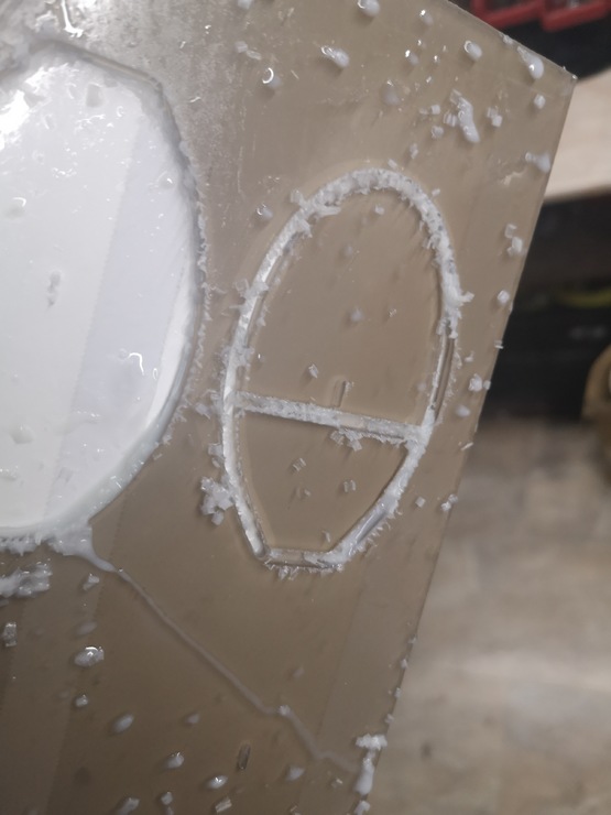

Nagynagy kérdés és bánat lenne!!
Újabb hiba leledzik, de produkálni nem tudtam!

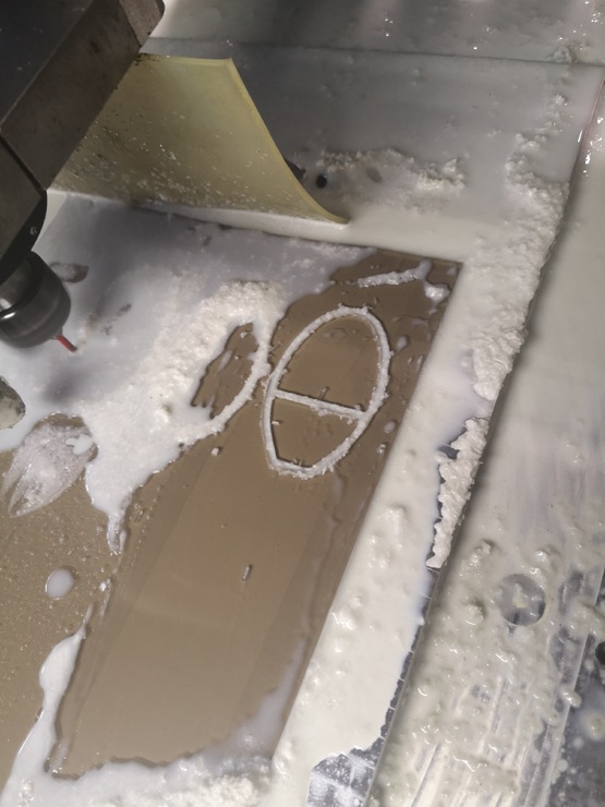

A kódot max. holnap tudom csak feltölteni, de a képet nézve, jól látszik a problémám.
Csak körbe megy 2x egy kulső kontúron, ennyi lenne a feladat, elinditottam a progit, felmentem inni, és ezt látom mikor lejövök-- 12DB ilyen alaktrész kellett volna kivágnom, de az első darabot ő másképp értelmezte, és az is érdekes, hogy csak az egyik magasságba csinálta ezt, aztán tovább ment és a többit jól csinálta meg, ill. 2 ilyen táblát martam a másik táblán jól csinálta!!
Látott már valaki hasonlót?! Mert ez most eléggé zavar.

Nekem úgy tűnik, hogy ez a 1.2104 teszt verzió ismert hibája.
Ha gyártásra használod a programot, akkor mindig a legfrissebb hivatalos kiadást használd, ami az 1.2047:
http://cncdrive.hu/UCCNC.html
A teszt verziók tesztelésre valók és csak a fórumon adjuk ki tesztelési célra, ezért ezek a verziók hibákat tartalmazhatnak és a szoftver bonyolultsága, valamint a teszt verziónkénti sok-sok újítás miatt általában tartalmaznak is egészen addig amíg azokat fel nem fedezik a tesztelők és ki nem javítjuk.
