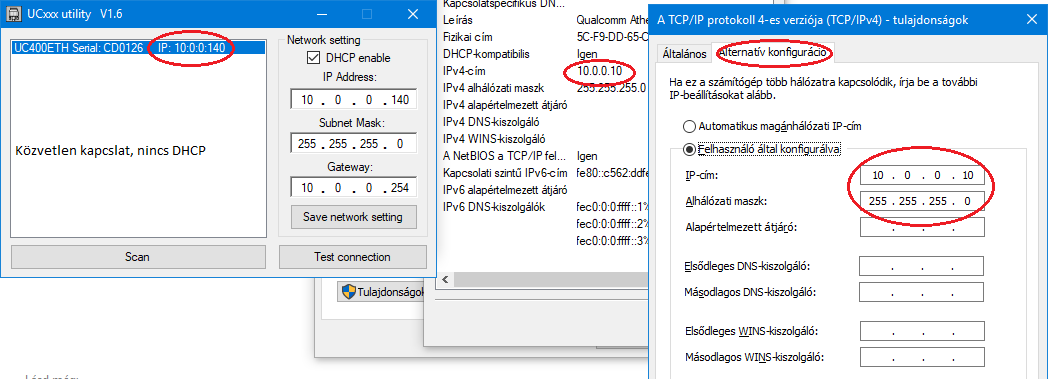

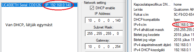

sziasztok
uc400-pc közvetlen kapcsolatot hogy is kellene beállítani?
fix ip kell a pc-nek és a hálózati maszk 255.255.255.0 ?
előre is köszi!
R.
Több megoldás is van.
1. A gép és az UC400 csatlakozik egy létező hálózathoz, ahol van DHCP kiszolgáló. (Pl. otthoni netes hálózat.) UC400-ban bepipálod a DHCP használatát. Ekkor kész vagy: a gép is és az UC400 is kap IP címet, látják egymást.
2. Közvetlenül kötöd össze a gépet az UC400-zal, a gépet csak erre használod. Ilyenkor beállítasz a gépnek és az UC400-nak egy-egy fix IP címet, pl. UC400-nak 10.10.10.11 (DHCP pipát kiveszed), a gépnek 10.10.10.10, mindkettőnél a maszk 255.255.255.0. Mivel csak egymással fognak beszélgetni, az átjáró nem érdekes.
3. Hol így, hol úgy használod a gépet és/vagy az UC400-at. Ez már izgalmasabb. :) Az UC400-ban beállítod a 2. pontban írtakat, mented, majd utána újra belépsz a konfigurálóba és bepipálod a DHCP használatát. Ezzel azt éred el, hogy az UC400 megnézi, hogy van-e DHCP és ha van, akkor onnan kap címet, ha nincs, akkor használja a beállítottat. A gépen ugyanezt csinálod, azzal a különbséggel, hogy a gépet automatikus IP-re állítod, de beállítod az alternatív beállítást a 2. pontnak megfelelően. Ekkor a géped is úgy fog működni, mint az UC400, hogy vagy DHCP alapján dolgozik, vagy az alternatív beállítás alapján. Annyit tudnod kell, hogy a gép sokkal tovább vakarózik, mielőtt beállítaná az alternatív címet. (Talán 90mp? Nem tudom fejből.) Tehát, ha közvetlenül dugod össze a cuccot, akkor várnod kell egy pár percet, mire beáll a rendszer. (Biztos, hogy működik, én így használom.)
Két kép a 3. beállításhoz. Az elsőn van DHCP és úgy találnak egymásra. A másodikon nincs, akkor meg a másik beállítás lép érvényre.
