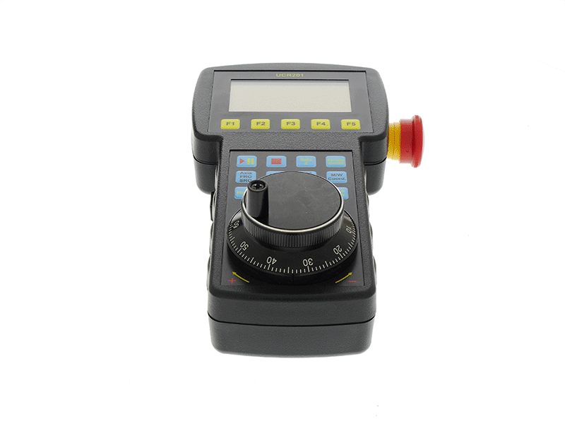

Nincs. A 2047 és a 2048 között pontosan az a különbség, ami oda van írva. :) Mivel elkészült az új távirányító, az UCR201, annak a kezelőprogramja került bele. És ha már az új kiadás készült, akkor még belefért az OSK új változata, amivel a 2106 kiadásához éppen elkészültem, így az is frissült.
A régi távirányító is tetszett, de az új típusnál az ipari enkóder kerék biztos jobban használható, ill. pár egyedi funkciógomb szintén hatalmas ötlet.
Hab a tortán, hogy az E-stop gomb is normál méretben található meg rajta, szóval le a kalappal. [#eljen]
Asszem írok a Jézuskának, csak a másikat számítsa bele. [#vigyor]
