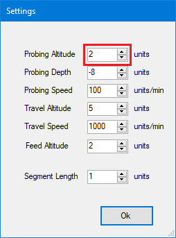

Találtam egy beállítást, ami okozhatja a problémádat. A Probing Altitude beállítás nálad 0, ami nem jó, mert a felületről indítaná a mérést. Ha pontos a mérőkéd, akkor ilyenkor már bejelez. Kicsit meg kéne emelni, én pl. 2mm-ről indítanám.

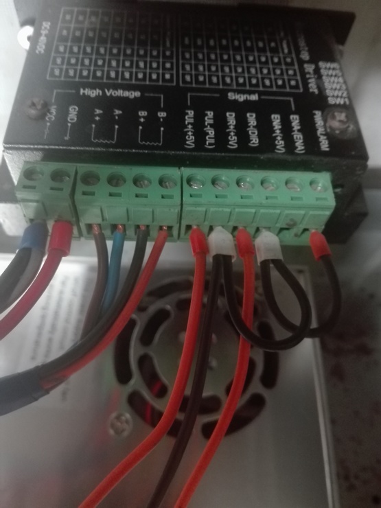

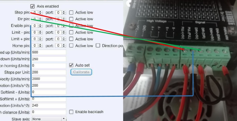

A segítségeteket szeretném kérni, bekötéssel kapcsolatban
A CNC gépemhez vásároltam egy uc300ETHt amit a léptetőmotor vezérlőhöz szeretnék csatlakoztatni (elötte cncusbm volt)
Mellékelek egy képet amin megjelöltem a feltételezett bekötést. a kék "vezetékben" nem vagyok biztos.
Segítségeteket előre is köszönöm!
bknwvypfx
Azazhogy ez lenne a kép:)
Egyújabbgépépítő
Köszönöm valóban ez volt a probléma.
Nem vettem észre hogy ez nem jó érték.
