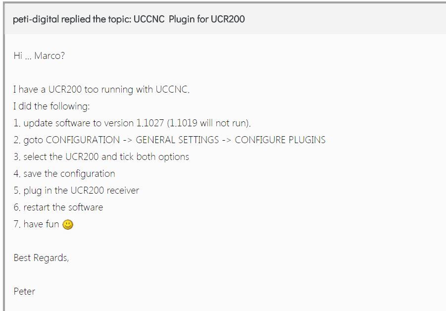

Van egy UCR200 plugin, azt kell bekapcsolni. Ott látod a státuszát és a beállításait.
én is küzdöttem ezzel még Február végén.
Aztán a neten keresgélve rátaláltam egy amcsi honlapra, ahol leírták a telepítését. Sajnos azt most pont nem találom, de ráleltem egy másikra: UCR200 general settings
2 perc alatt sikerült is összehozni az UCCNC-vel. ;)
