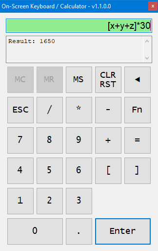

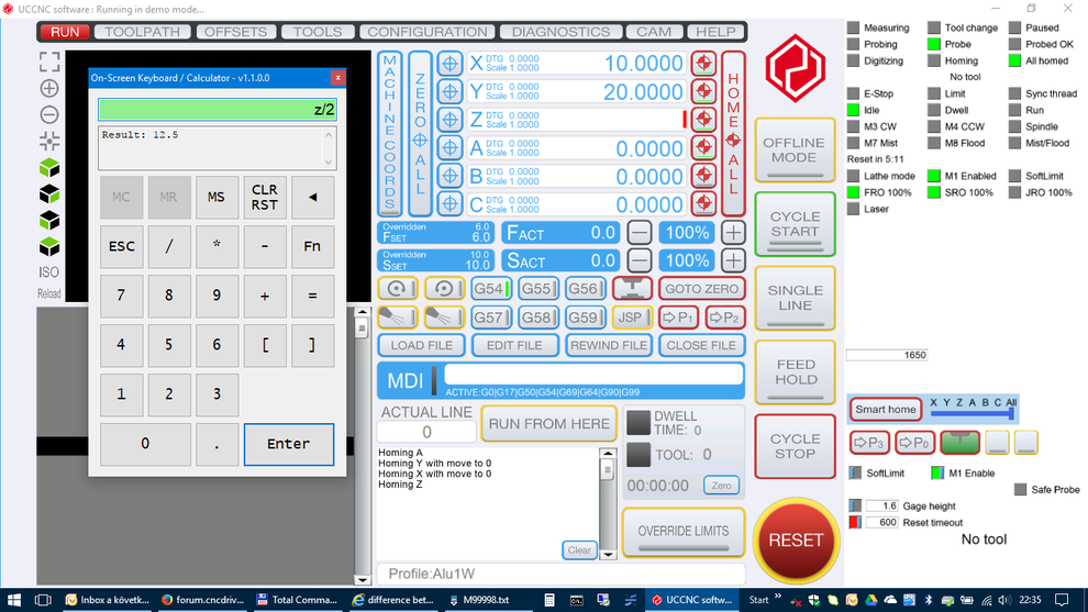

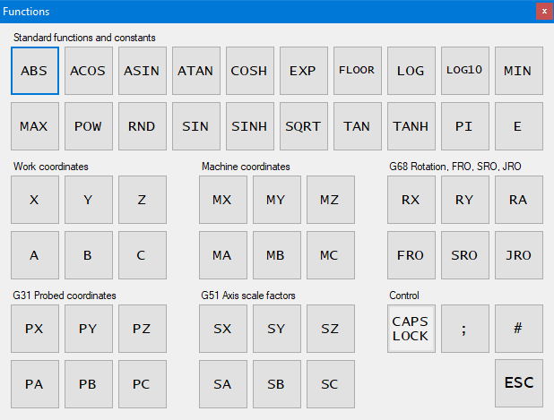

Alkottam egy plugint számok beviteléhez. Ha engedélyezitek (a Call startup-ba nem kell pipa), akkor egy beviteli mezőre kattintva feljön egy számológép kinézetű képernyő-billentyűzet, ami tényleg számológép. A következőket tudja:
- számok bevitele
- g-kód stílusú függvények (abs[] stb.)
- a #nnn változók
- speciális változók, pl.: x, y, z stb.
- átmeneti memória írása/olvasása/törlése
Egy pár képet mellékeltem.
(Két gomb hiányzik, majd a 2.0 verzióban az is lesz, pár hét múlva.)
Minimum az UCCNC 1.2029-es verziót igényli.
Letöltés 1
Letöltés 2
Illetve, csak akartam mellékelni... [#falbav] De majd most!
ium8w94xp
[#nemtudom] Mire is jó ez pontosan?
Csak mert tízen pár évig nem volt ilyenünk...
De ha írsz egy két példát örömmel fogom használni. [#finom]
Két felhasználási területe van. Az egyik, ha érintőképernyőd van, akkor könnyebben tudsz ezzel beírni értéket egy mezőbe. A másik sokkal összetettebb, ekkor már számolsz is vele.
Példa: megkerested egy munkadarab széleit és át kéne írnod az X aktuális értékét mondjuk az egyharmadára. Beírod, hogy X/3.
Példa: egy korábbi akármi eredménye a #10 változóban van. Ezt be kéne írnod egy mezőbe egy másik művelethez. Begépeled, hogy #10.
A Mach-ban is tudsz valamennyire műveleteket végezni a DRO-kban, ez egy kicsit többet tud. Itt eltárolhatsz részeredményeket, zárójelezhetsz, használhatod a g-kódban megszokott függvényeket stb.
