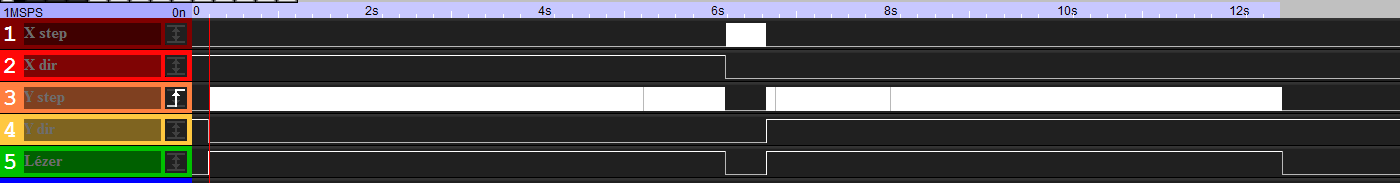

kr97pwss2
Kipróbáltam én is, és nálam működik. Alábbi képen az UC100 kimenő jeleit látod logikai analizátorral felvéve. Én az első G-kódot futtattam, aminél nálad előjön. El tudod nekem küldeni a profil fájlodat, mert lehet csak bizonyos beállításnál jön elő.
ium8w94xp
Elküldtem mindkettőtöknek. Amúgy valóban a profile file-ban van valami "hiba". A gyári Plasma és original UCCNC profile file kapcsolja a lézert. Azért örülnék, ha kiderülne mit állítottam be rosszul.
