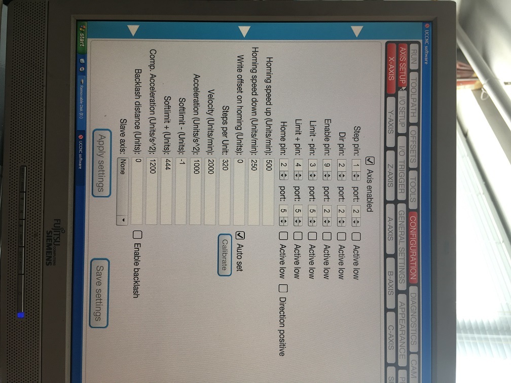

Ma gépcsere miatt újra lett telepítve az UCCNC. Eddig 1.2029 volt, amivel egész jól éreztem magam. Most az 1.2037 nél valamit nem sikerült beállítani, mert simán túlfut kézi mozgatásnál a szoftveres végállásokon, és a végállás kapcsolókon ragad. Nem profilt másoltam, hanem végiglépkedve a képernyőkön átmásoltam a korábbi beállításokat. Ezt leszámítva minden úgy megy mint korábban. Mit rontok el?
Pld referencia felvesz "0" -> soft limit -1mm -> maj a -7mm -es végállás kapcsolóig simán kifut a kurzor gombokra ami eddig nem így volt.
Próbáltam a 2037-es verzióval előidézni, amit írsz, de nem ment. Lehet, hogy valamit nem úgy állítottam be. Ezt egy kicsit részletezd: "Pld referencia felvesz "0" -> soft limit -1mm -> maj a -7mm -es végállás kapcsolóig simán kifut", vagy még jobb, ha elküldöd a profil file-t, vagy nyomsz egy képernyőképet a hibás tengely beállításairól.

Tehát felveszem a referenciát, eddig jó, tökéletesen visszatalál az előző napi félbehagyott munkához. Mindhárom tengelyen csinálja, a munkadarabom most épp csak befér a mozgástartományba és ha a kurzorral mozgok a shiftet lenyomva túlfut a szoftveres határon. A határom -1 mm lenne és a referenciaszenzortól kb -7 mm re található a végállás szenzor.-7,26 mm en áll meg és mivel aktív lesz a végállás bajosabb lemozogni róla.
OK, mostmár tiszta, hogy hány szenzorod van és hol. :) Ma már nem, de reggel megnézem ilyen felállásban is. Melyik UC300-asod van? (USB/ETH)

Az usb verzió. Illetve még egy eltérést vettem észre a korábbiakhoz, a go to zero gombra bezáródik a program.
Lehet nem találja mit kellene meghívni.
Akkor ott valami brutális nagy gáz van. Olyan nincs, hogy egy makrótól kilépjen a program. (A Goto Zero az M204.txt makrót hívja meg.) No, persze, hacsak nem módosítottad így a makrót. Van bármi, amit a frissen telepítetthez képest megváltoztattál? (A gép beállításokon kívül.)
Zozi
Friss telepítés, UCNC-n kívül csak egy adobe reader van fent a gépen más semmi. Tegnap reggel lett telepítve, azóta kb 7 órát ment hiba nélkül. Csak akkor volt probléma ha kimentem az endstoppra vagy mikor nullára akartam mozgatni.
Hümm. [#fejvakaras] Minden hibajelzés nélkül simán kilép Goto Zero-ra, vagy valami legalább történik előtte?
Zozi
Felugrik egy error ablak, utána már csak az asztal.
