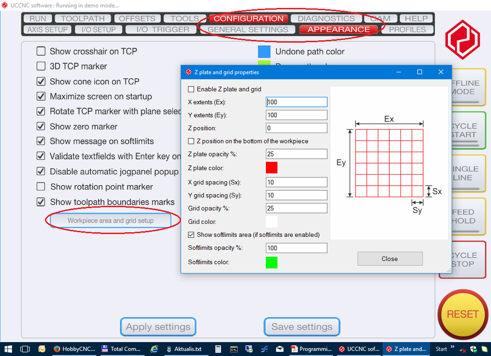

"a szerszámpálya-megjelenítőben egy hálós sík jeleníthető meg, ami a gép munkaterületét mutatja" Ez melyik ablakban és hogyan állítható be ?
Itt (Configuration -> Appearance -> Workpiece area and grid setup):
kaqkk007
Még két kérdés : 1 a mértékegység a mm ?
                : 2  a munkadarab helyzete változtatható valamilyen módon a raszteron ?
1. Igen, mm, ha mm-t használsz. Pontosabban fogalmazva: az UCCNC nem kezeli a mértékegységeket (nincs G20/G21), tehát ha mm-ben van a g-kódod, a tengelybeállításaid, meg minden, akkor a munkaterület is mm lesz.
2. A munkaterület mérete értelem szerűen gépi koordinátában van, így ha odébb teszed a G54..G59 nulla pontját, már ugrik is odébb a munkadarab.
