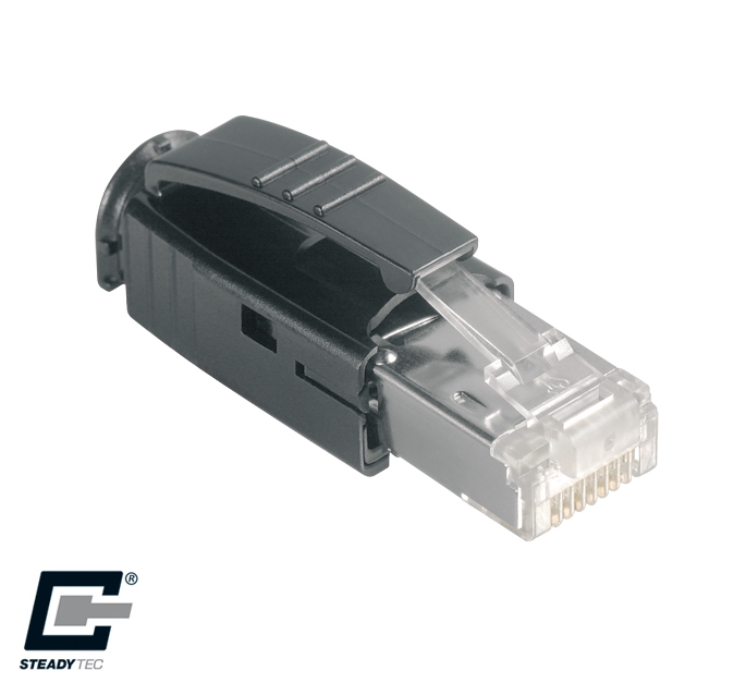

Az apropó, hogy már többször csak előkaptam a gépemhez egy épp arra járó notit a működéshez, de ezek az RJ45-ös csatlakozók elég megbízhatatlanok, ha megmozdítom a csatit volt, hogy eldobta a kapcsolatot a kontakhiba miatt.
Hát, a wifi jó netezésre, de CNC-t vezérelni nem. Elég, ha kicsit belassul, már szakad is a kapcsolat. Véleményem szerint a kh-s RJ45 is jobb a wifinél. (Nekem is olyan van, szépen rögzítettem a kábelt, hogy ne mászkáljon.) Wifi talán egy-két gyors próbára, pozicionálásra még elmegy, de soha ne alapozz rá.

Ha jársz erre adok Fibrain Cat6-os 5 méteres patch kábelt törésgátlóval ami nem a kábelre értendő törésgátló, originál csomagolásban.
Az ha  kicsúszik akkor vagy szét van szakadva az ajzat, vagy akkor szakadt szét [#idiota]
