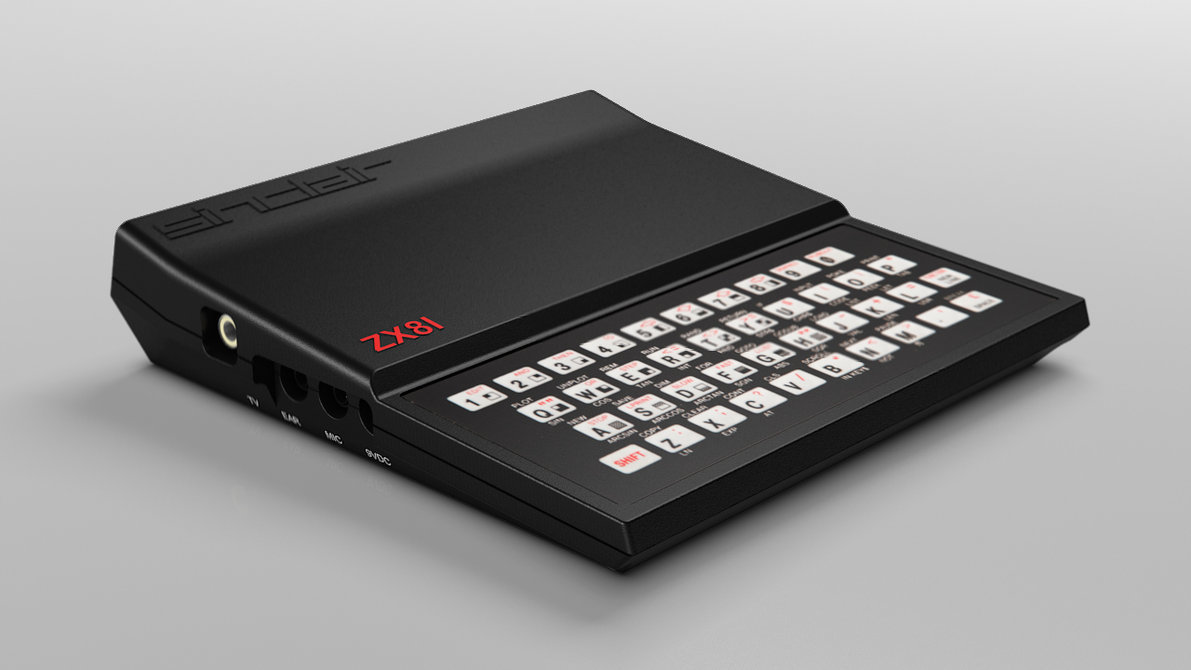

Hát, kb. 35 éve lehet, hogy az első programsorokat bepötyögtem egy ZX81-be. Azóta volt időm gyakorolni. [#circling]
Egyébként nincs mit. :)
