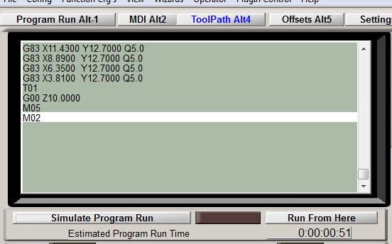

Azt a nagy gépek sem nagyon tudják.
Legalább is a közelemben levők közül egyik sem, sőt a hátralevő időt is csak egy 8 éves kis HAAS tudja csak.
Sőtt ezeknél még ha offlineba futatja az ember akkor is csalnak rendesen minuszba.
(a G kód ugye nem tartalmaz információt a tengelyek gyorsulásairól)
Lehet, hogy nem szárazság-kedvelő, mert az égi locsoló igen rendesen működött. [#vigyor3]
No meg a szerszámváltás idejét sem tartalmazza a G-kód.
A g-kód nem is, de a program (jelen esetben az UCCNC) igen. Tehát akár ki is számolhatná. Egyébként, offline-ban valóban nem pontos, de jó a közelítés. Nem másodperc szinten szokott érdekelni, hogy mennyi ideig tart egy kód futása. Egyébiránt az "ellenség" tudja:
Így, hogy meghót', már nem ellenség. :)
