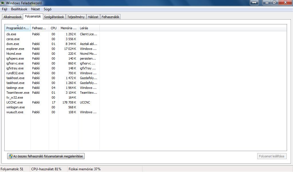

Az uccnc egy 2magos 1.7ghz 2gb ram notit miért foghat meg ennyire?

At összes felhasználói feladat megjelenítésére nyomj rá aztán a CPU fejlécre 2x és akkor teljesítmény szerint rendezi és látod mi zabálja le a procit.
2dbfy8y
Az ucccnc a legmagasabb, meg van egy olyan hogy svchost.exe
A 17%-os uccnc meg az a pici még mindig nem teszi ki a 83%-os processzor terhelést, ezért lenne jó látni mégis mi terheli be.
Ha az svchost veszi fel a többit akkor azt agyon kel vágni !
De keress rá mert ahány gép annyi megoldás van az svchost kordában tartására.

ez egy q10 air noti. Hol lehet hozzá ilyen dolgokat találni szerinted?
