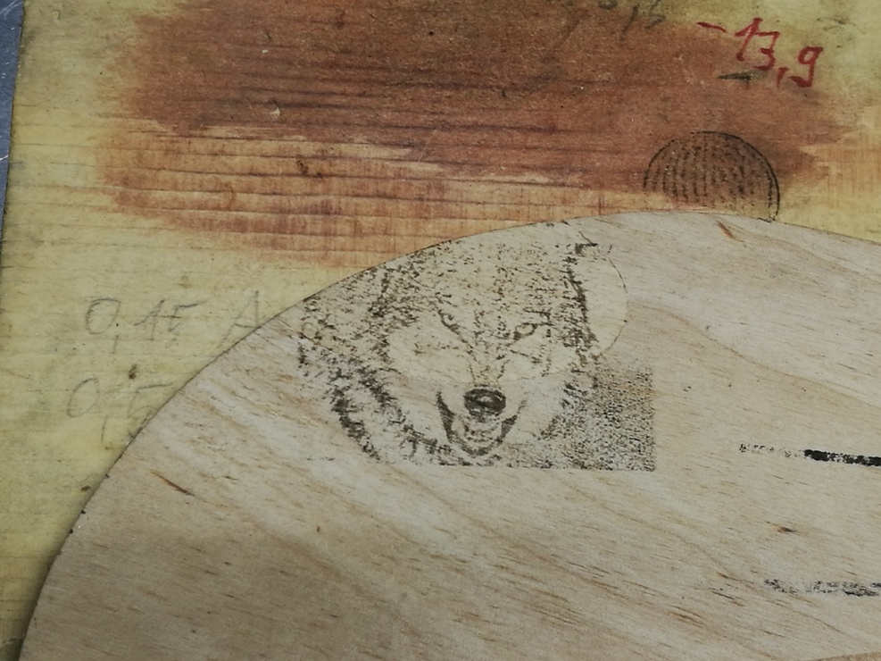

Ma valami csoda történt.
Remegést nagyobb sebesség, és gyorsulás mellett tényleg a szervó hibás behangolása okozta.
Ma kicsit cseszeggettem, nem akarom elkiabálni,de kezdek rájönni a lényegére.
Fura ez a SmartJog progi, de azért ki lehet lassacskán ismerni. [#nevetes1]
Kis 4W kékkel, ilyen lett 8000mm/min előtolás, és 2000-es gyorsíttással.
Tudom a teljesítmény gyenge, majd az 50Wco2 jobb lesz.
De a remegés nincs benne, és egyre kissebb lett a velocity error értéke.

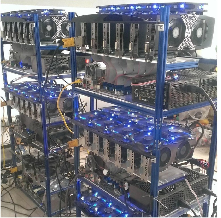

Minden bizonnyal azért kell az erősebb videókari, mert hogy a gpu-t használja számításokra, ami sokszor magasabb órajelen jár és közvetlen mellette van igen tekintélyes memória.
Úgy hogy az irány jó, csak a hobbistáknak kicsit nyűgös...
Ez pont olyan mint a Bitcoin bányászat.
Lehet akármilyen bika processzor, semmit nem ér az egész !
Egy a lényeg mennyi és mekkora teljesítményű videokártya van a gépben.
Csak egy kép példának.
Aztán aki ilyet épít a kisujja megmozdítása nélkül keresi a több 100,000-es zsebpénzt.
Ma a BTC HUF váltási ára 450952.84Ft
Jó ára van a lebegőpontos számításnak !
