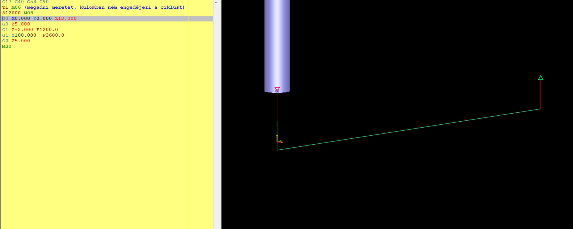

Kisgépről beszélünk.250 nél oda vissza jó akkor 100 nál érthetetlen miért van benne 2mmmm.
Csinálok egy új PC t.
Mármint a cad cam lpt egy gépen legyen.
A puts smc1500 is a megfelelő anyag darabot írja ki úgy hogy csak a PC mumusra gondolok.
Tudnál írni csak egy 100mm es vonalat úgy h ne térjen vissza csak kezdje el 100MMvonal és állj. Ha kevés a munka hátha nem terheli annyira a CPU t. És pontos lesz mintha kézibe csinálnám.
Igen a kézi vez. Ott csinálom és ugyan az a két érték. Automatán javítja mindegy hol írom át a léptéket vagy a mm.
Anyi hogy hiába írom át a szerszámot a smc1500 nál. Nem változtat útvonalat. Az az útvonal marad amit camben csináltam.

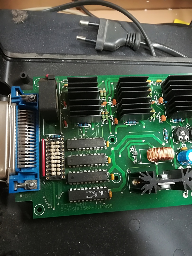

Lenne egy pár kérdésem ;
-vetted a gépet (hardware+software)?
-saját készítésű ?
-működött e valamikor rendesen ?
-milyen kártyával megy (smc800/1500 ,BergerLahr,DigiPlan)?
Szerintem nem CAD/CAM probléma , amire gyanakszom ;
1)lépés vesztés a step/dir motornál , ez csak abban az esetben ha a tévedések(méret kűlöbség) nem arányosan nönek.
Probáld ; System(felsö sor)-SMC800/1500 Hardware-Half Step értékkel kiserletezni(változtatni) és a Standby ,20-rol 60-ra
Ezek a step/dir motort szabályozzák.
2)SMC1500 driver szoftware konfigurálása a harwaredrre(CNC)
step/dir motor tipus, orsó menet emelkedés , direktbe vagy áttétel meghajtott.....stb
G17 G40 G54 G90
T1 M06 (megadni meretet, külömben nem engedéjezi a ciklust)
S12000 M03
G0 X0.000 Y0.000 Z12.000
G0 Z5.000
G1 Z-2.000 F1200.0
G1 Y100.000  F3600.0
G0 Z5.000
M30
2am4nwzib
Ha marót használsz akor 100mm+2(r) a végeredmény.
2am4nwzib
Próbáld meg hogy ; F1200 és F3600 átirod F100 ra
lassub lesz de lehet hogy pontosabb.

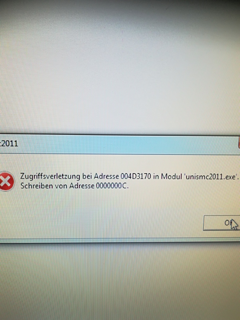

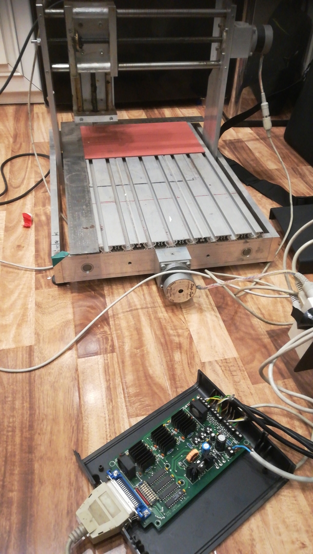

Kaptam a gépet és graviroztak vele dos bol valahogy valami régi laptopon.
Kinyomoztam nc 35.EAS gép unismc aztán próbáltam a mach3. Nem kompatibilis smc 800.1500 al akkorjött a puts softwerem.
Most itt tartok kapott a makita orsot.
Aspire, deskproto,Megtanultam valamelyest.
Tehát mindent kiturtam hozzá mások segítségével most meg a lpt vel nem bírok.
Beállitom Epp re BIOS 0378 ra és nem. Fauld.4.kép

A Biosban ;address parallel port : 0x3BC

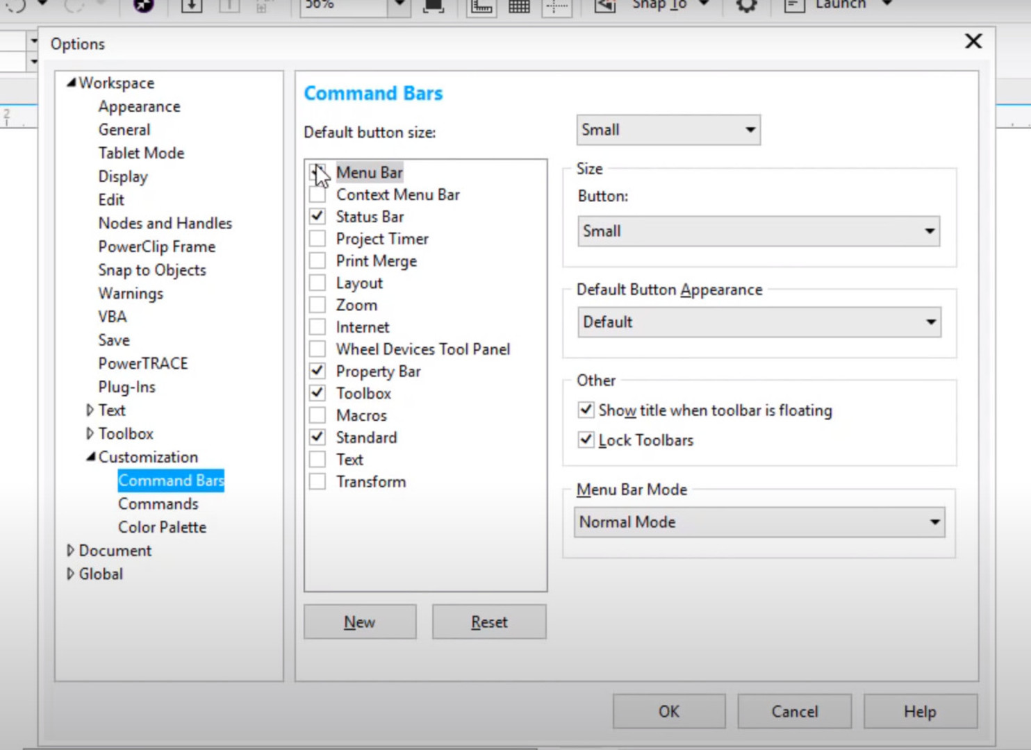

Corelben lehet valahol állítani a menűk betűméretét?
2am4nwzib
nyiszi
Köszönöm.
Sajnos okosított Magyar verzió és hiába váltom át kicsiről nagyra nem menti el.
Mindíg kicsi marad.
16.0.0.707 verzió.
