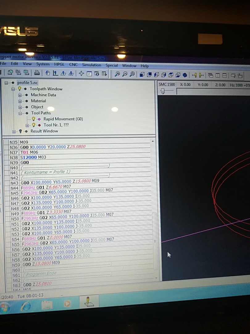

Sziasztok. Smc1500 puts softwerem viszi az asztalt. Kéziműkődésben pontos. Cam Mal rajzolt alagzat pontatlan gondolom nem megfelelő postp használok. Tudna valaki segíteni ebben?, Aspire 4. Desk proto a 2 cam softwerem.
2am4nwzib
Nem hiszem hogy a posztproceszorral van a problemád , inkáb a SMC1500 SETUP beálitassal
Posztproceszorok az SMC1500-hoz ; Mach2/3 , Fanuc,Tormach,ISO.
5h9955fh
Jaj de jó valaki tudja miről beszélek. Na ez kéziben pontos tőkéletes de a cam által adott utat nem bírom beállítani  rajta 2mm és hézagom van nem közelíti meg a pályát. Ha pedig a camben konturon marok vagy kivűl az pontos 3mm mint a maroszerszám megörjit 64mm kőr 62mm 100x100 négyzet 96x96.SEGITSÉG

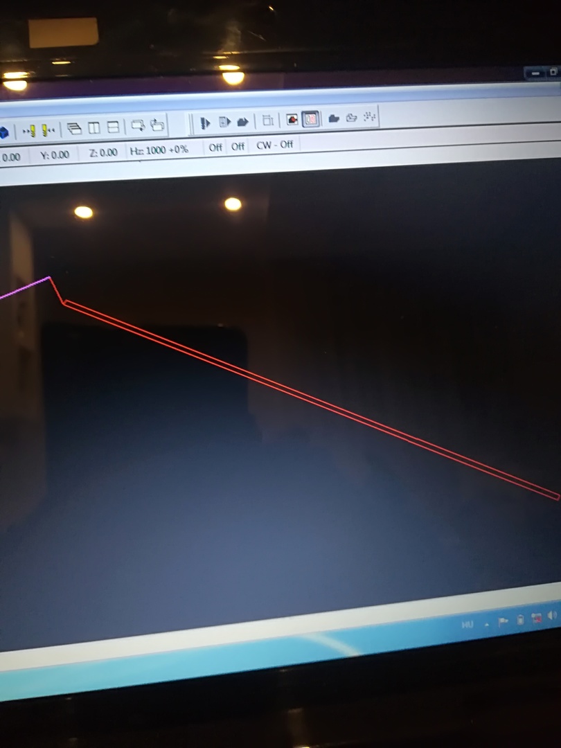

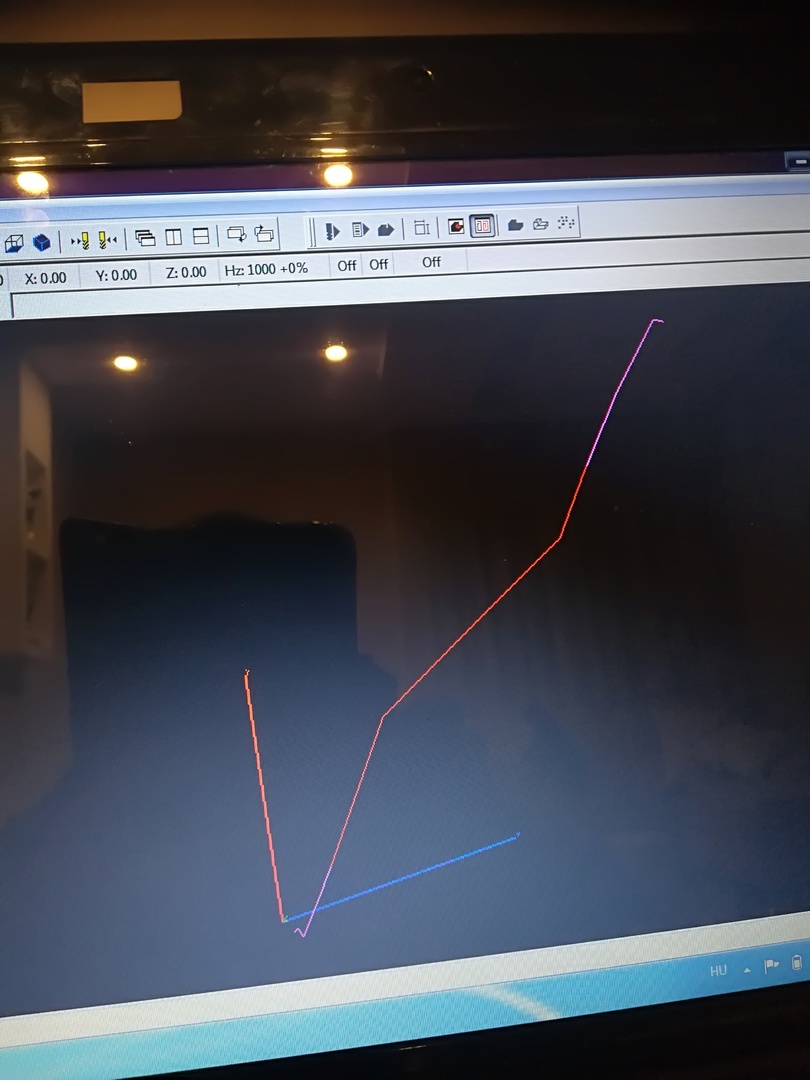

Hát. A mach post tudtam csak átirni.a cam el is furcsa figura jött ki még a másik jó. Messenger vagy tel. Nagy szükségem lenne a segítségre???
5h9955fh

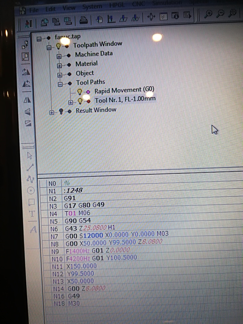

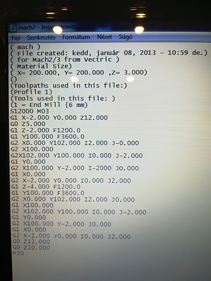

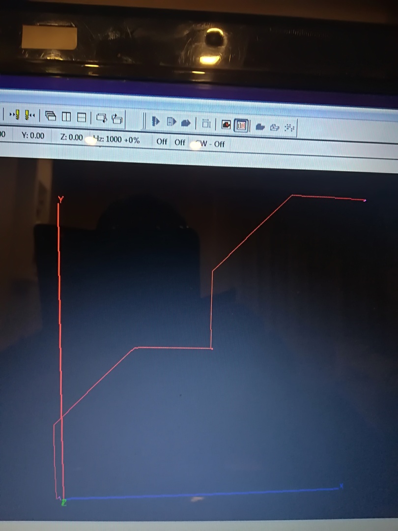

1.fanuc.100mmx1mm.97etvisz
2.mach2valami furra alak 100x1mm
3.nc file camel ezt se engedi pontra. Mikor már közelitenék a jó beállításához ugyan az marad az út. Manual movent pontos x y z is.

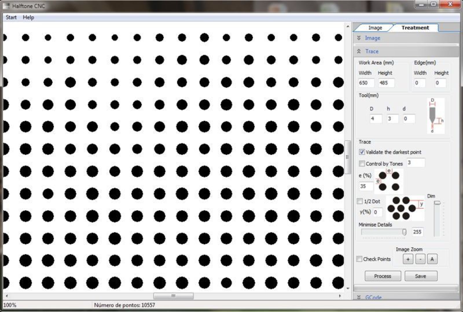

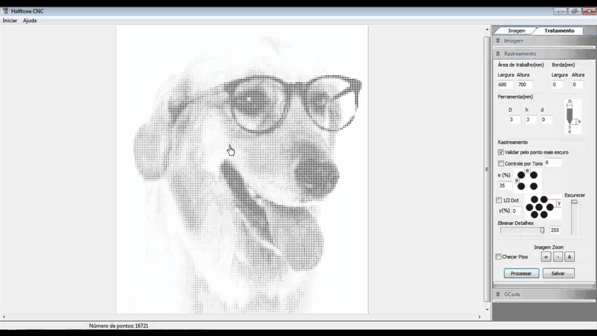

Van halftone progim és az Aspire is használható,
de szeretném, ha meglenne a
Halftone CNC, mert ebben a pontok és a szerszám méretezése
szuperebb.
Akinek megvan vagy tud segíteni elérésben - előre is KÖSZÖNÖM!

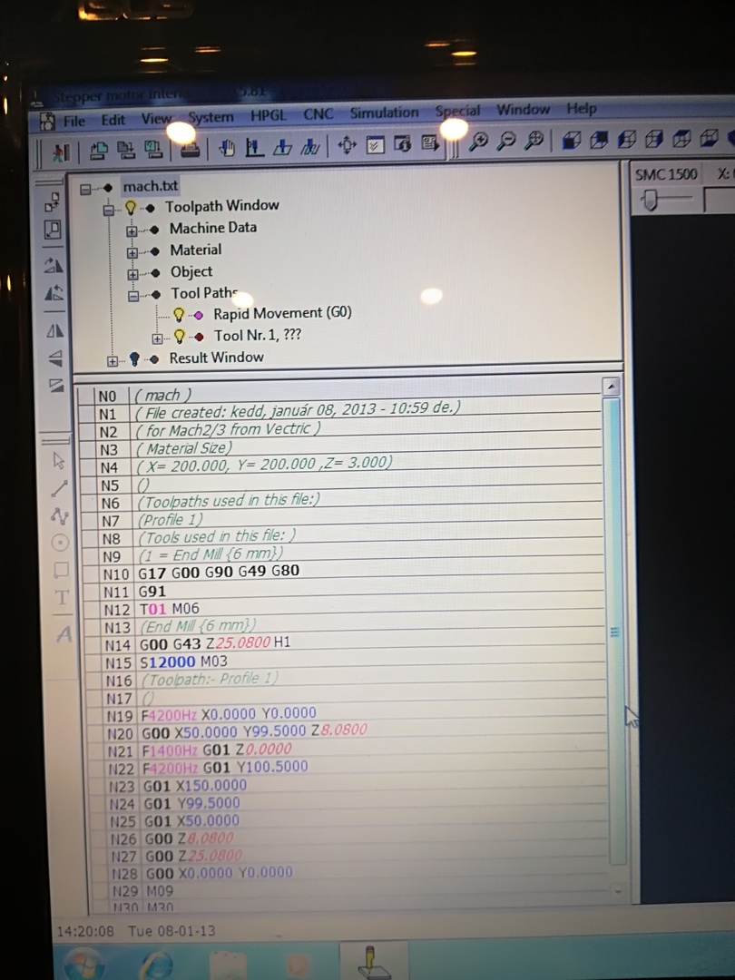

A g-kodot amit elküldtem , jó vagy nem ?
vagyis kimart egy 100~100 negyszöget ?

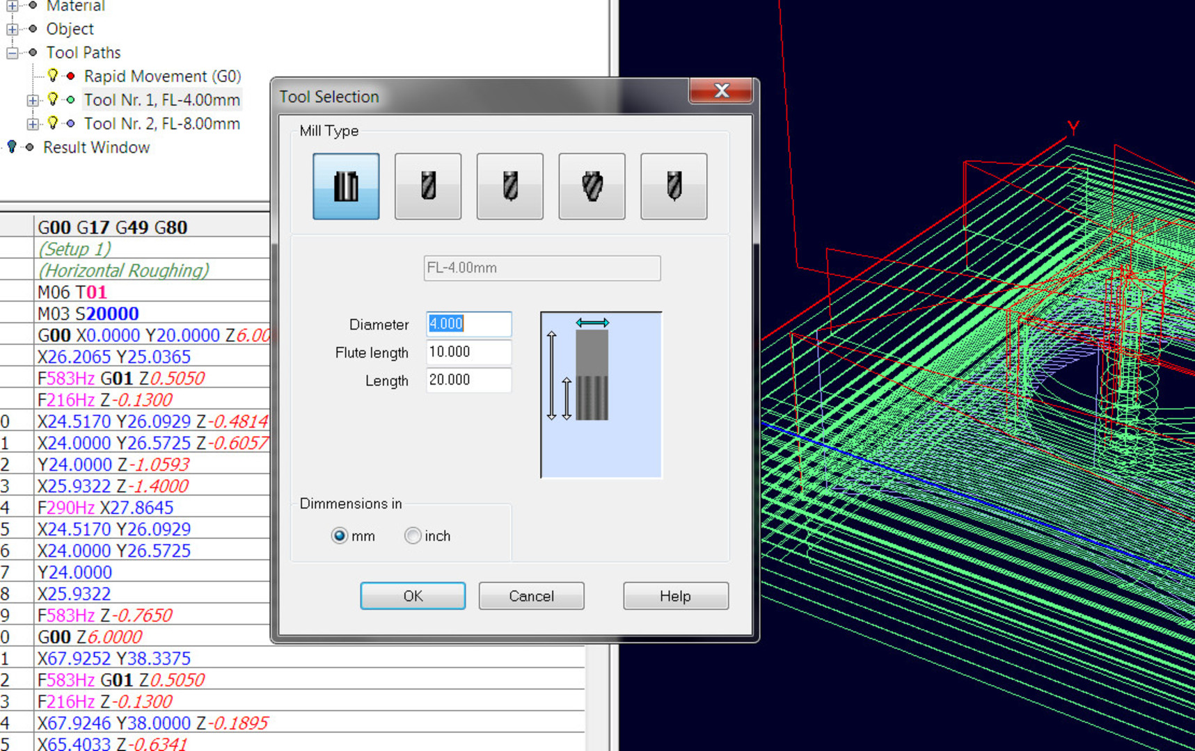

Mind a 3 lenti képen a ,,Tool Nr,, nics defineálva
1)Tool Nr -1 (kétlem hogy 1mm-es  átmérőjű szerszám)
2)Tool Nr1 ??? (semmi)
3)Tool Nr1 ??? (semmi)
Tool defineálása (méretek megadása)

Szia. Jogos másik gépről fotóztam nem a műhelyesről. Persze beállitodtam elkezte ahogy a k~Pen és a fele után tükörképet csinált. Ezt próbáltam atöbbiben.

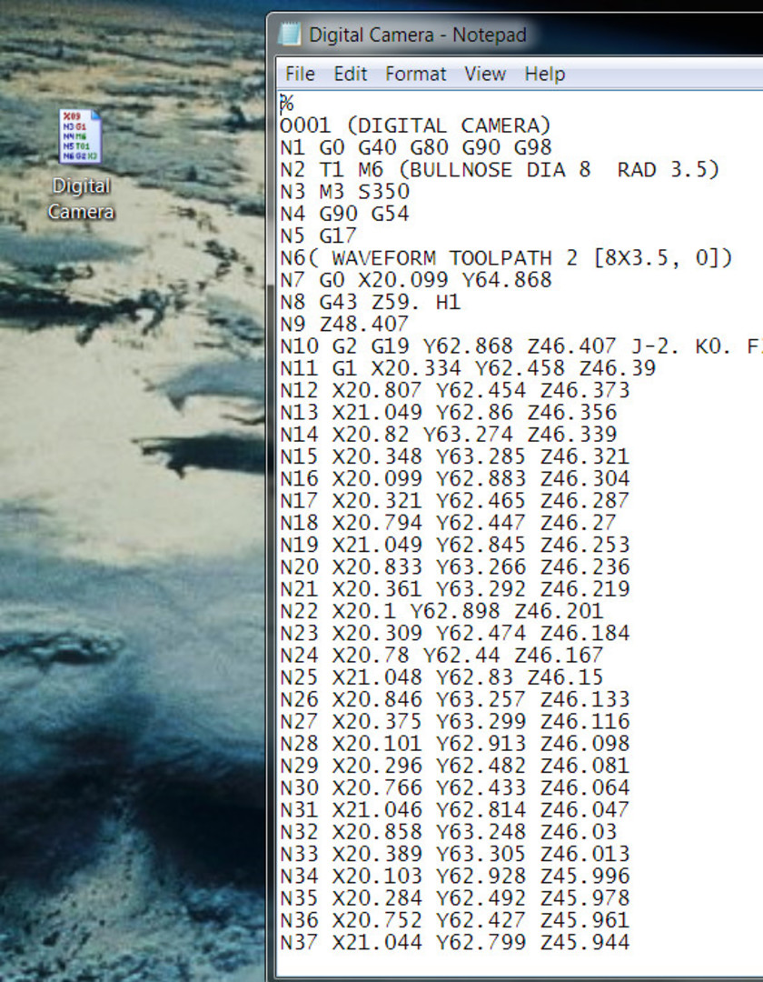

De csak a mach 2.3 at tudtam átirni mert az TXT. Nc formátumot nem tudok írogatni
Csináltam 100x1 est a többi postproci jó volt csak pontatlan. A mach 2.3 ott is a felénél tükörkép én indul vissza.
Meg az a g cod is amit kaptam.
2am4nwzib

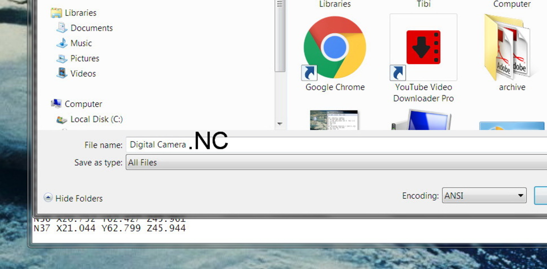

Az ,,NC,, is átirható .
NC filet behúzód a ,,notepad,,(szövegszerkesztöbe) megváltoztatod a parametereket és ,,save as,,
File neve .NC elnevezést
Save as type ; AllFile kiválasztani
,,Persze beállitodtam elkezte ahogy a k~Pen és a fele után tükörképet csinált,,
négyszögnek tükörkép??? vagy csak viszafele is csinálja a szerszámpályát? ( ez jellemzö az Aspire progira , de ez nem hiba)
,,Csináltam 100x1 est a többi postproci jó volt csak pontatlan,,
mit értesz azon hogy pontatlan???
kisebb ? nagyobb ? sarkok letörése ? ...stb
Ha lehetséges fogalmaz érthetőbben!

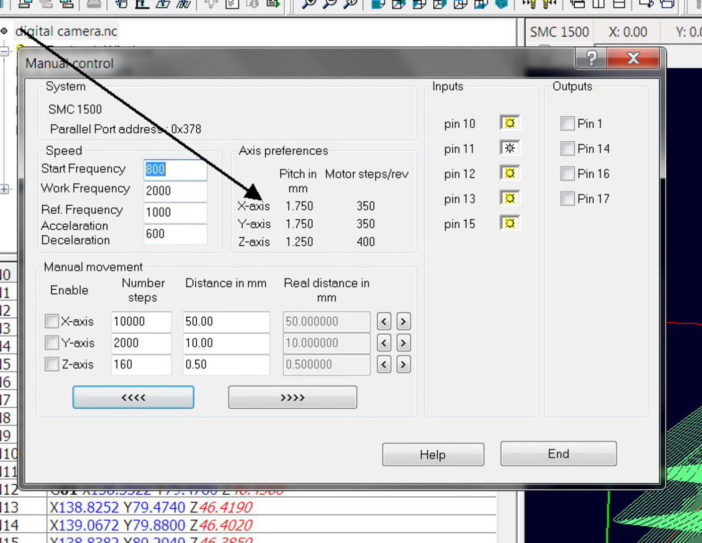

,,Kézi működésben 250mm az 250mm,,
300 /400/--stb menj el a maximumig(amit az asztal enged)
akkor is pontos?

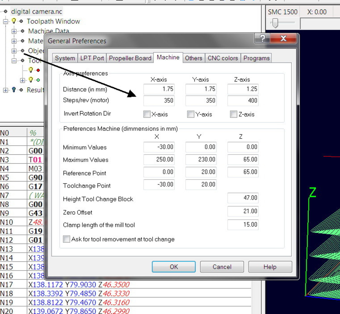

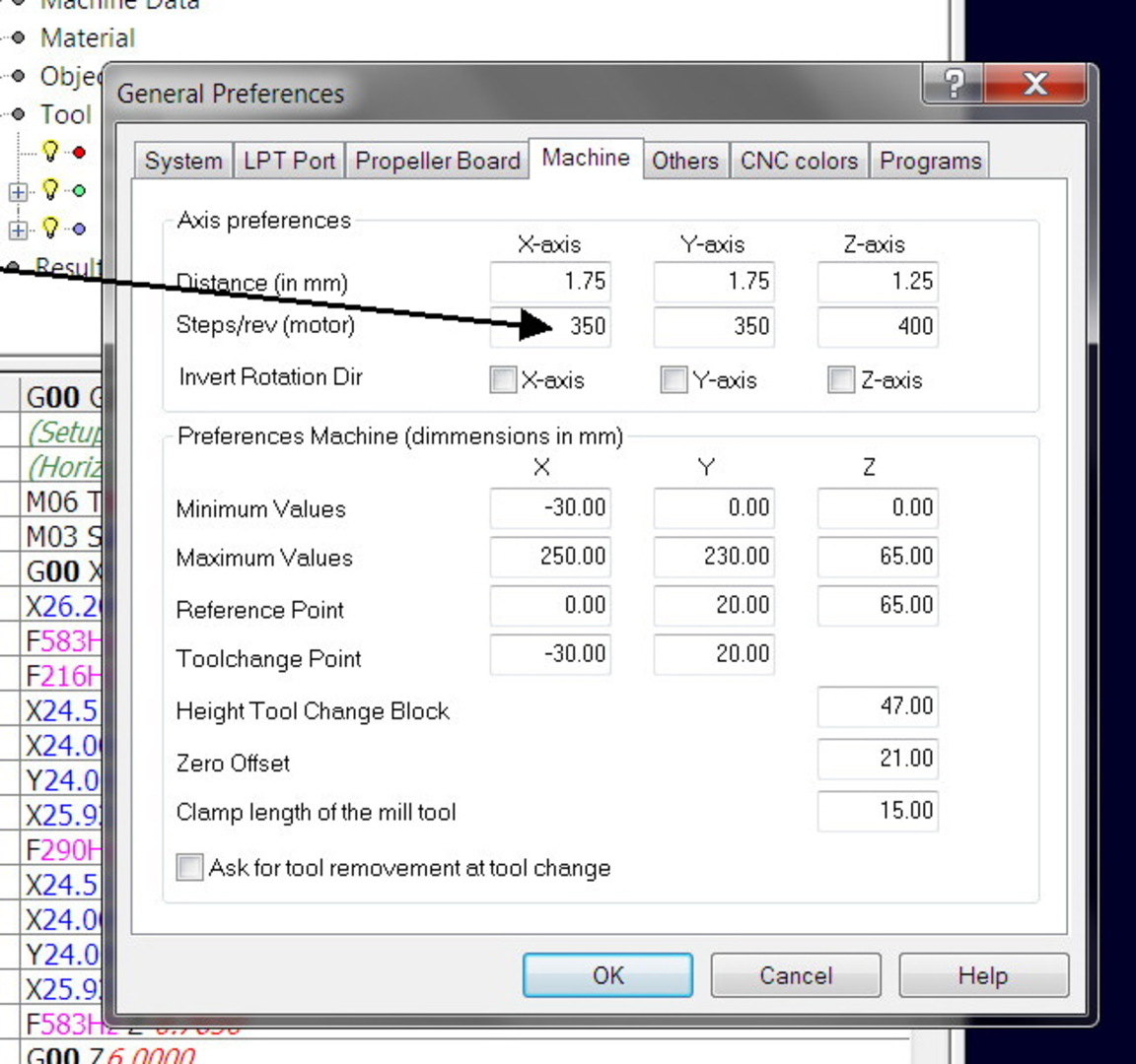

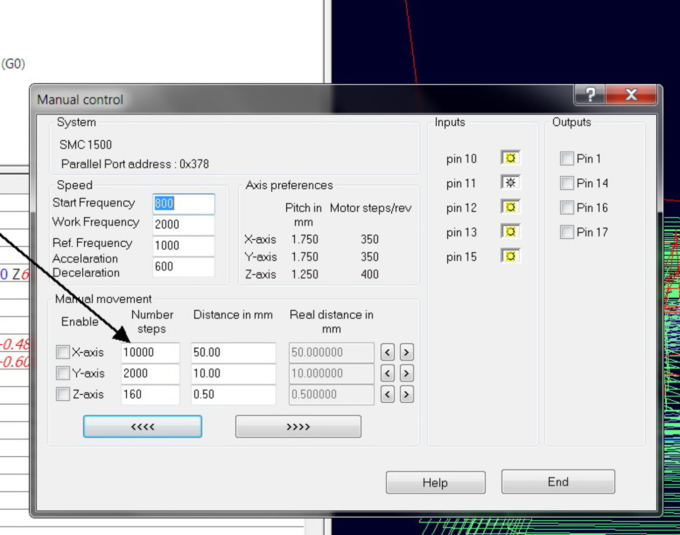

Kézi működésnek , gondolom ezt használod(kép 1)
A ;Numer Step legyen ugyanaz mint a Machine -Step értékkel(2 kép)
