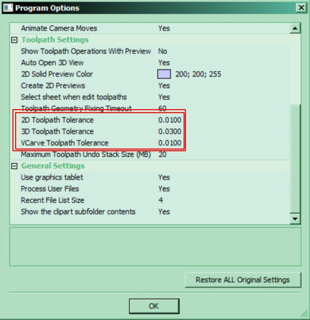

Aspirében lehet állítani, hogy a gkódban milyen hosszú egyenesekre bontson fel íveket/hakjlatokat?
Ha igen, akkor melyik menüben?
Béni
Edit -> Options
Nem a szakaszok hosszát, hanem a tűrést lehet állítani. Ennek hatására változnak a hosszok.
xfg6v697j
Nagyon köszönöm!

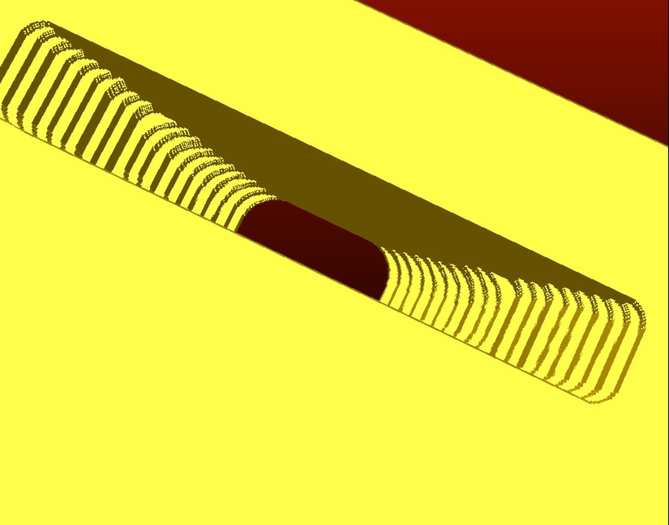

Hogyan lehet ilyen tölcsért készíteni Aspire 3.0-ban? Most téglalapokat rajzoltam, és azokat martam ki lépcsőzetesen, de nagyon sok szerszámpálya kell hozzá. Van erre valami jobb módzser?
Köszönöm.
Béni
Készíts hozzá egy modellt és ugyanezt az eredmény egy szerszámpályával (művelettel) el tudod érni!
(3D Roughing)
Ez nem a nagyolas utani/simitas elotti kep?
