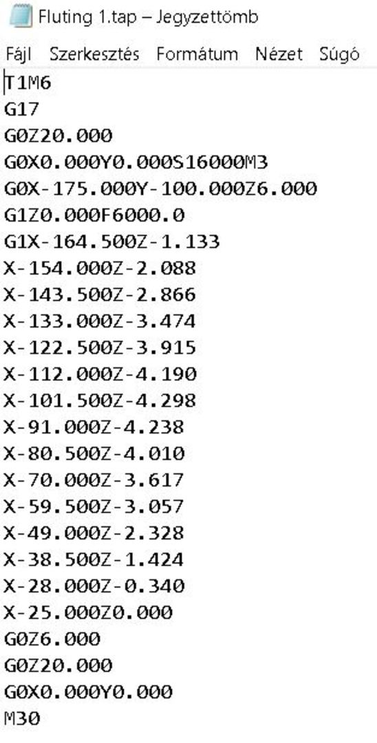

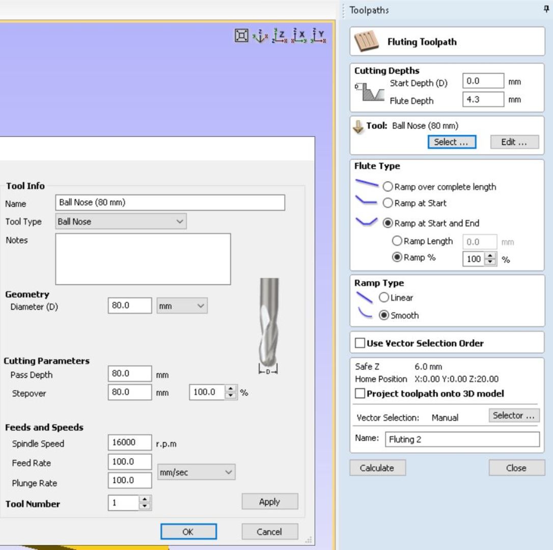

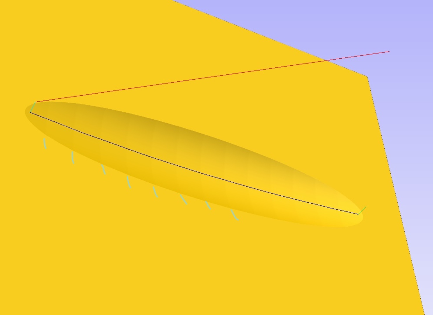

Aspire 8 progiban hol lehet beállítani, hogy egy ívnek kisebb legyen X irányban a léptéke? Jelöltem kék vonalakkal a programban is látható 10 mm es ugrásokat amelyek az anyagban is látszanak.
A progi G-Code Arch (mm) post processorral van mentve. A marógépen futtatva remeg az ugrások miatt. Akad esetleg olyan post processor amibe lementve G2 vel helyettesíti a G1 koordinátákat? Köszi!

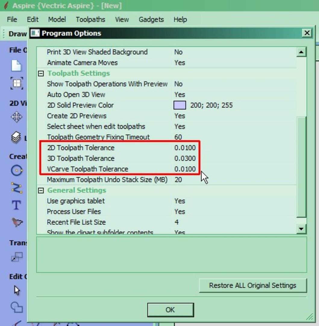

A szerszámpálya tűrését kisebbre veszed, akkor több szakaszból fogja összerakni.
Az Aspire körívet megfelelő posztprocesszor esetén az XY síkban illeszti csak rá a tűréshatáron belüli pontokra. Te itt ezt az XZ síkban szeretnéd, ami nem fog menni.
Ipari CAM programok a szűrési feltételek beállításánál erre adnak lehetőséget.
